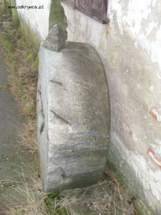

latający holender Napisano 26 Kwiecień 2009 Autor Napisano 26 Kwiecień 2009 Bardzo proszę kolegów o pomoc ! Chcę coś takiego przetransportować(ok.350 km ),ale nie wiem czy moje Berlingo to wytrzyma ? Mam ładowność 630 kg,czy mogę to zapakować???Koło ma średnicę 106 cm,grubości 34 cm,materiał to piaskowiec.Bardzo proszę o pomoc !
Czlowieksniegu Napisano 26 Kwiecień 2009 Napisano 26 Kwiecień 2009 Jeśli w czterech chłopa + rolki załadujecie to znaczy, że spokojnie cytryna pociągnie :-)A serio- nie wiem, jaka jest masa właściwa piaskowca. Może wyjdź od piasku ( suchego ) = 1600 - 1800 kg/m3.Post został zmieniony ostatnio przez moderatora Czlowieksniegu 08:10 26-04-2009
kopijnik2 Napisano 26 Kwiecień 2009 Napisano 26 Kwiecień 2009 V = pi r^2 h # ciężar właściwy: 2,281 kg/dm3 zapas *1,3
mariusz30 Napisano 26 Kwiecień 2009 Napisano 26 Kwiecień 2009 Witam kolegę Latającego Holendra śmiało berlingo przewieziesz takie koło młyńskie warzy około pól tony na początku po paru latach pracy we młynie straci jakieś do 70kg.także śmiałomożesz pakować w samochód .Będzie ładne oczko wodne.pozdrawaim
