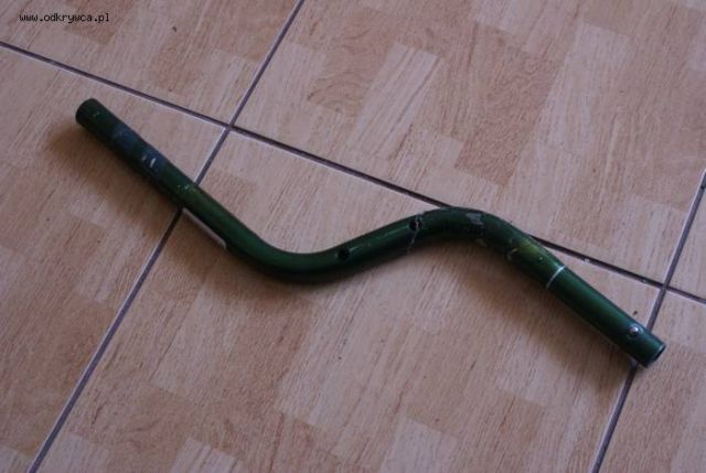

matrix14xxx Napisano 26 Marzec 2009 Autor Napisano 26 Marzec 2009 WitamZlamala mi sie rurka w uchwycie na zgieciu gdzie kabel wychodzi.Dzwonilem do serwisu i krzykneli UWAGA 290 PLN za kawalek rurki alu.I moje pytanie brzmi czy ktos ma na sprzedaż taniej ten element lub czy ktos mogl by mi dorobic.Pozdrawiam
1000WATT Napisano 26 Marzec 2009 Napisano 26 Marzec 2009 Aluminium da się spawać :)http://elmech.ovh.org/
vis1939 Napisano 26 Marzec 2009 Napisano 26 Marzec 2009 Nie daj się obić w wała na kasę,i poco dorabiać jak można to zaspawać lub nawet włożyć w środek pęknięcia kawałek innej rurki o mniejszej średnicy i złapać to na jakiś mocny klej,naprawiałem tak zdeptaną rurkę w wykrywce i trzymało jak powinno.
larte Napisano 29 Marzec 2009 Napisano 29 Marzec 2009 witamkiedyś miałem podobny problem: http://www.odkrywca.pl/pokaz_watek.php?id=576909#581595ode mnie zawołali o ile dobrze pamiętam 120 zł - i miałem jeszcze rok gwarancji więc zapłaciłem. jednak z perspektywy czasu sam zrobiłbym tak jak mój poprzednik radził.pozdro
