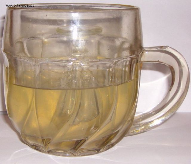

Nub Napisano 18 Marzec 2009 Autor Napisano 18 Marzec 2009 Witam.Aktualnie mocze" beczułkowaty kufel do piwa i kieliszek o którym wcześniej wspominałem.Zalałem je specjalnie do połowy roztworem żeby było widać różnicę do którego miejsca działał roztwór.Kufel moczy się prawie 24h a kieliszek grubo ponad dobę.Postaram się dzisiaj wstawić fotki.

Nub Napisano 20 Marzec 2009 Autor Napisano 20 Marzec 2009 Kufel i kieliszek w trakcie moczenia.Nalot którego chcę się pozbyć jest na wewnętrznych ściankach kufla a kieliszek jest prawie cały pokryty nalotem.Niestety nie miałem aparatu żeby zrobić zdjęcia jak wyglądał kufel i kieliszek przed moczeniem.

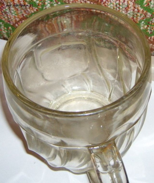

Nub Napisano 20 Marzec 2009 Autor Napisano 20 Marzec 2009 Kufel po 24h moczenia.Nalot nie odpuścił do końca i nie uzyskałem rezultatu jaki planowałem.Chciałem żeby było widoczne miejsce do którego działał roztwór.

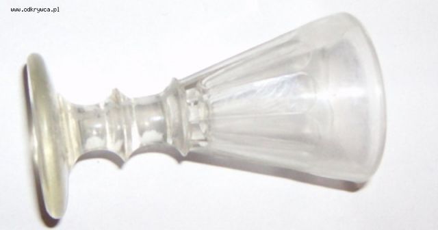

Nub Napisano 20 Marzec 2009 Autor Napisano 20 Marzec 2009 Nalot z kieliszka zszedł w 90% ale ciężko zrobić fotkę żeby było widać pozostałości nalotu.
