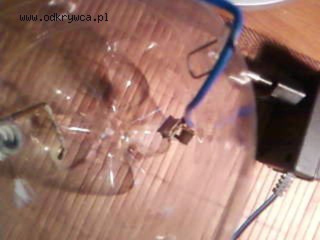

Łukasz 1939 Napisano 15 Marzec 2009 Napisano 15 Marzec 2009 pushek mam prawie identyczną maszynke ale zamiast noża czy czegoś tam użyłem specjalnej sprężyny która posłuży długie lata a zrobiłem tak 2x metalowa żabka do firanek 1,5m kabla z zasilaczem na końcu, ta sprężynka do weków z prlu i obcięta 1,5 litrowa butelka po wodzie mineralnej z tesco i spinacz biurowy. do + i - podłączyłem żabki założyłem na kabelek spinacz biurowy aby mi trzymał przedmiot który czyszcze on wiecie nie latał po całym pojemniku a do drugiego podpiołem tą sprężyne i też ją spinaczem biurowym przypiołem do krawędzi pojemnika i śmiga... i całe dno mam wolne więc czyściłem tym nawet łuski do rusznicy ptrs tyle że 4 godz sie jedna czyściła ale tak to monety max 10 min z czarnej na błysk czyści oczywiście trzeba je wypolerować z czarnego osadu proszkiem do prania.

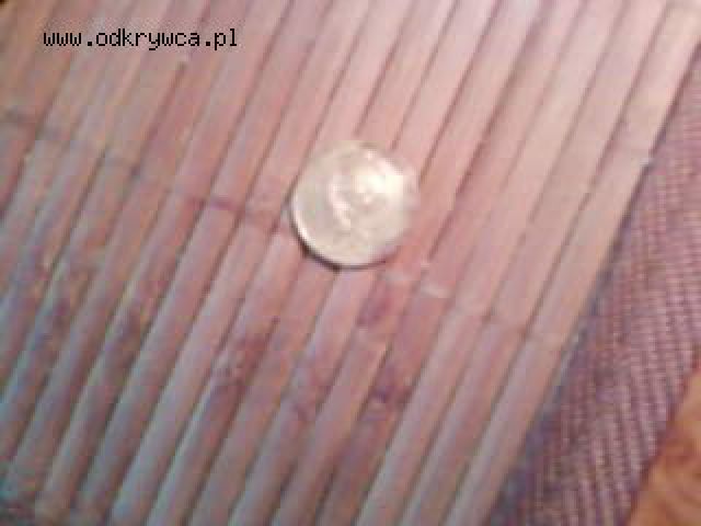

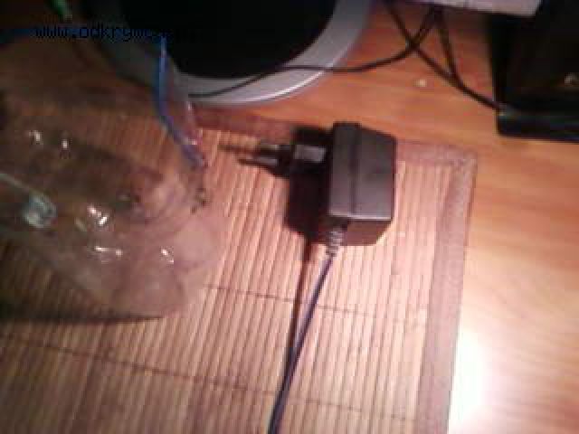

Łukasz 1939 Napisano 15 Marzec 2009 Napisano 15 Marzec 2009 oto fotki sorry za jakość robione fonem 1

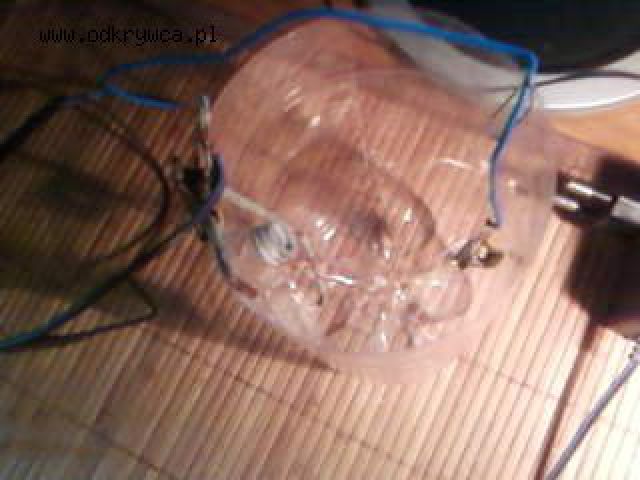

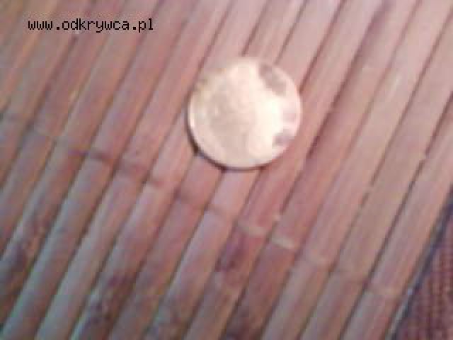

Łukasz 1939 Napisano 15 Marzec 2009 Napisano 15 Marzec 2009 4 efekty z czarnej kopiejki zrobiła sie złota ale ma 4 plamki na rogu w realu niejest taka straszna
Łukasz 1939 Napisano 15 Marzec 2009 Napisano 15 Marzec 2009 5 i to jest ostatnia fotka ... może kiedyś zrobie filmik na youtube i dam link tutaj ... Pozdrawiam łukasz 1939
Łukasz 1939 Napisano 15 Marzec 2009 Napisano 15 Marzec 2009 czarny osad powstaje zawsze po elektrolizie nie martwcie sie trzeba tylko po elektrolizie zmoczyć przedmiot który był czyszczony posypać proszkiem do prania co jakiś czas skraplać żeby błoto było i oczyścić i efekt będzie tak jak u mnie ale metale sie utleniają tak jak u mnie i czasami coś zostanie ale to już nie z naszej winy... ale z oczyszczeniem go po elektrolizie nie zwlekajcie bo inaczej trudno ten osad zchodzi najlepiej po elektrolizie odrazu go przetrzeć proszkiem do prania z wodą sorki że tak sie rozpisałem mam nadzieje że pomogłem początkującym...
