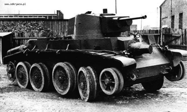

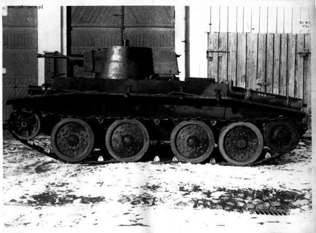

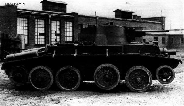

bodziu000000 Napisano 20 Luty 2009 Autor Napisano 20 Luty 2009 Prototypowy czołg pościgowy 10TP sfotografowany na dziedzińcu Warsztatów Doświadczalnych BBT Br.Panc. w Ursusie. Zdjęcia wykonano najprawdopodobniej późną zimą-wczesną wiosną 1938r. Na potrzeby tej specjalnej sesji czołg został dokompletowany, m.in. zamontowano usbrojenie - 37 mm armatę wz.37 i sprzężony z nią 7,92 mm km wz.30 w wieży oraz 7,92 mm km wz.30 w kadłubie. Ta ostatnia bron, obsługiwana przez strzelca, zamontowana została w prototypowym jarzmie kulistym, które przeznaczone miało być dla tankietek. Chłodzona wodą lufa ckm-u musiała być osłonieta specjalnym pancerzem. Na zdjęciu z lewego "profilu dobrze widać, że strop niższy wieży opada pod nieco większym kątem, niż w przypadku wież seryjnych, montowanych na czołgach 7TP. W prototypie 10TP zamontowano tzw. wieżę modelową - wzorzec produkcyjny, która różniła sie od nich w szczegółach."

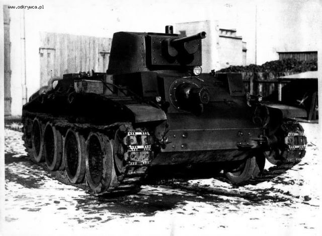

bodziu000000 Napisano 20 Luty 2009 Autor Napisano 20 Luty 2009 Prototypowy 10TP po zdjęciu taśm gąsienic, przygotowany do jazdy na kołach. Zdjęcia wykonano nieco później, niż zamieszczone poprzednio. Wóz ma założony w stropie wieży peryskop odwracalny Gundlacha, nie widać także płatów śniegu. Zwracają uwagę skręcone przednie koła nośne oraz podniesione (odciążone) koła drugiej pary"

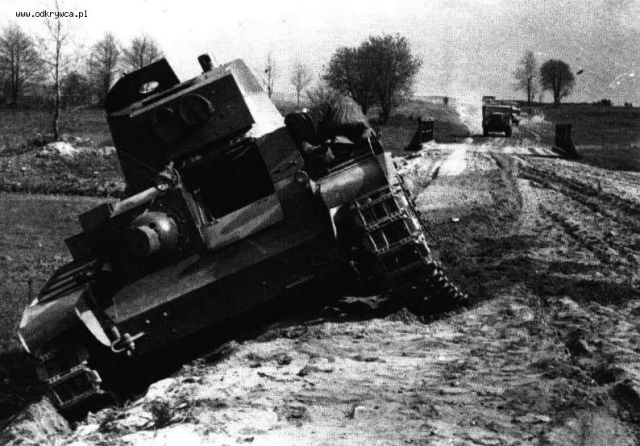

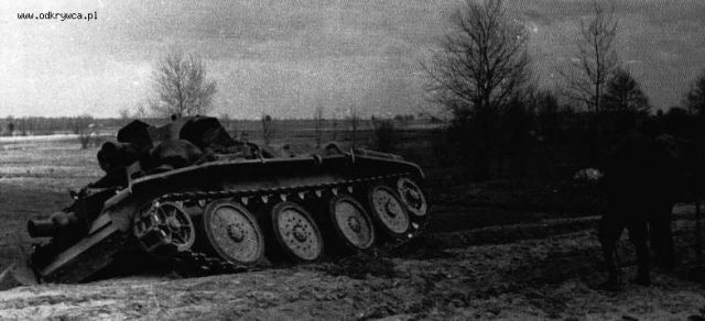

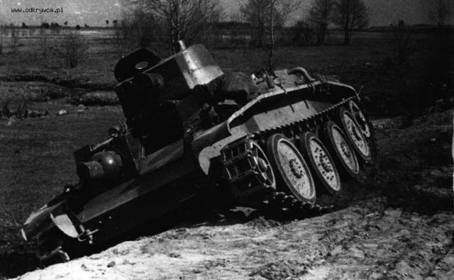

bodziu000000 Napisano 20 Luty 2009 Autor Napisano 20 Luty 2009 Trzy zdjęcia z rajdu doświadczalnegoNa trasie rajdu doświadczalnego na trasie Warszawa-Białystok-Grodno-Wielka Brostowica-Waliły-Białystok-Warszawa, o długości 610 km, który odbył się w dniach 22-25 kwietnia 1939r., nie obyło się bez "zdarzeń drogowych. Najpierw po przejechaniu mostu pod miejscowością Waliły, na świeżo usypanej, piaszczystej drodze bez twardego podłoża, na skutek braku możliwości skrętu w lewo z powodu awarii sprzęgła bocznego, czołg zjechał do przydrożnego rowu, przy czym obie gąsienice wysunęły się spod kół nośnych. czas postoju wozu wyniósl 1 godzinę i 12 minut. Zwracają uwagę otwarte włazy - kierowcy oraz dowódcy, z dobrze widocznym otworem do peryskopu Gundlacha. Wóz podczas prób trakcyjnych miał zdemontowane uzbrojenie i przyrządy optyczne"

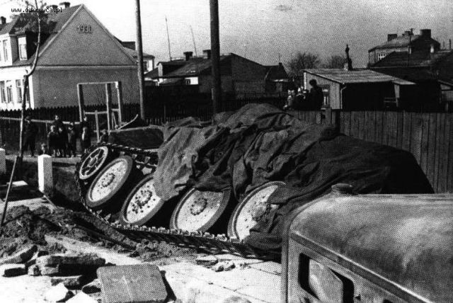

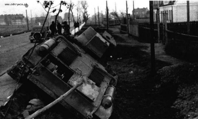

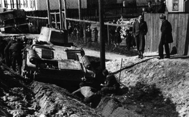

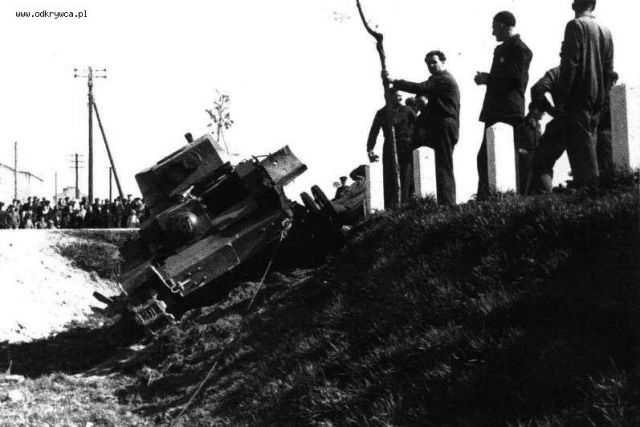

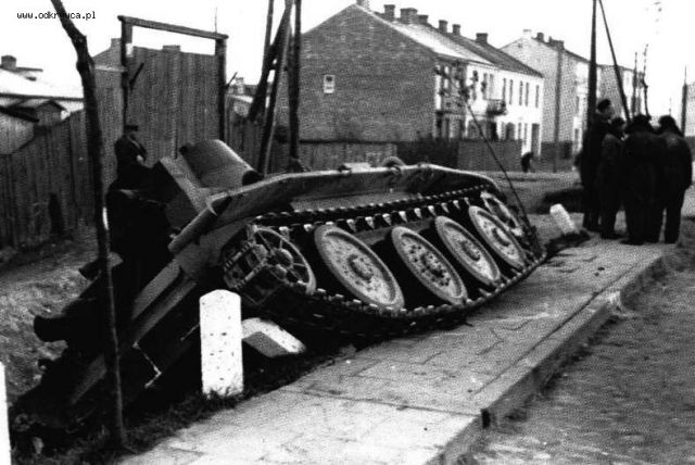

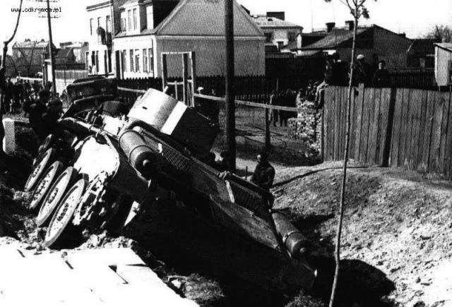

bodziu000000 Napisano 20 Luty 2009 Autor Napisano 20 Luty 2009 Seria zdjęć z wypadku czolgu w WarszawieWczesnym rankiem 25 kwietnia 1939 r., pod koniec rajdu "grodzieńskiego, nie obyło się bez następnego "zdarzenia drogowego z udziałem 10TP. Na ulicy Radzymińskiej motocyklista zajechał drogę jadącemu na czole kolumny czołgowi, którego kierowca, chcąc uniknąć kolizji, dwałtownie skręcił w prawo i wjechał do rowu. Także w tym wypadku gąsienice wyszły spod kół nośnych"

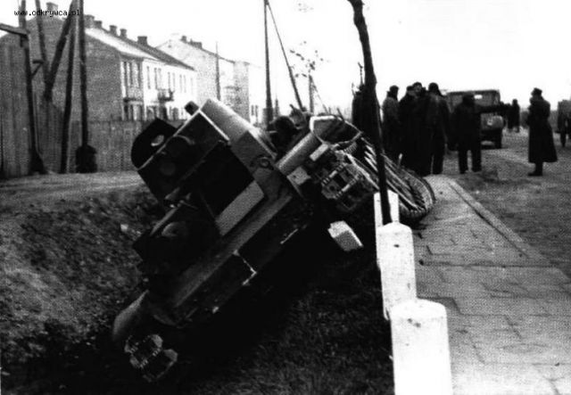

bodziu000000 Napisano 20 Luty 2009 Autor Napisano 20 Luty 2009 Dorze widoczne są żaluzje wylotowe powietrza chłodzącego oraz tłumiki. Przez otwrty luk widać również lewe sprzęgło boczne"

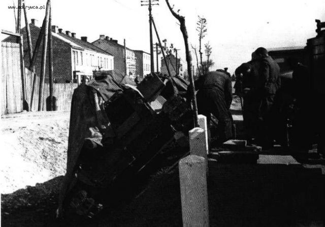

bodziu000000 Napisano 20 Luty 2009 Autor Napisano 20 Luty 2009 Gąsienice udało się z powrotem nałożyć dopiero po rozebraniu części chodnika. W czasie tych prac czołg od niepowołanych oczu częściowo chroniła, zarzucona na wieżę, brezentowa płachta. Wóz nie był jednak w stanie o własnych siłach wydostać się z pułapki - ani wrócić na jezdnię, ani zjechać na dno rowu. W związku z tym konieczne bylo usunięcie kolejnych płyt chodnika, zdjęcie lewej taśmy gąsienic oraz podkopanie ściany rowu, aby zniwelować przechył pojazdu. Z pomocą ciągnika artylwryjskiego C7P czołg ściągnięto do rowu. Potem założono gąsienice i 10TP - już o własnych siłach - kontynuował jazdę."

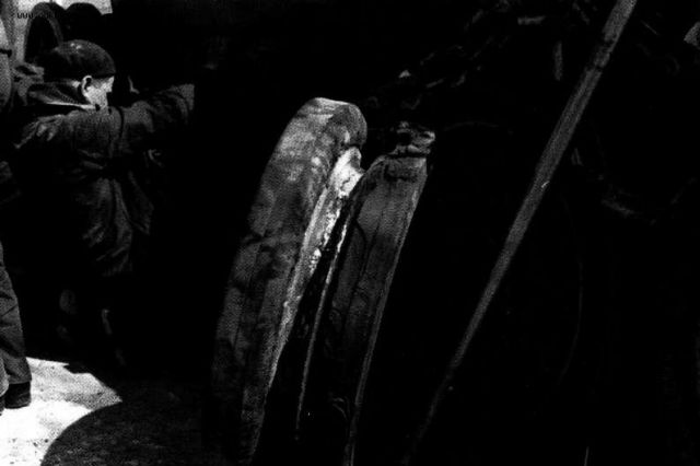

bodziu000000 Napisano 20 Luty 2009 Autor Napisano 20 Luty 2009 Po zakończeniu rajdu czołg 10TP został poddany dokładnej inspekcji, połączonej z częściowym demontażem. W jego trakcie okazało się m.in., że po przejechaniu ok. 2000 km w bardzo złym stanie znajdują się koła nośne oraz gąsienice czołgu. Na zdjęciu widać zdemontowane lewe koło nosne pierwszej pary, które ma poważnie uszkodzone ogumienie oraz poprzebijaną przez grzebień gąsienicy ściankę łączącą dyski koła"

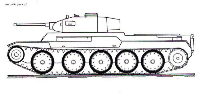

bodziu000000 Napisano 20 Luty 2009 Autor Napisano 20 Luty 2009 Rysunek odnaleziony po wojnie w dokumentach archiwum jednej z placówek Abwehry, przejętych na tzw. ziemiach zachodnich. Na oryginale widniał napis "Polnischer Panzerkampfwagen T 39. Można domniemywać, że chodziło albo o niedokładny wizerunek 10TP, lub - wykonany na podstawie przejętej przez Niemców dokumentacji - rysunek budowanego czołgu 14TP. Równie prawdopodobne jest, że jest to plon akcji dezinformacyjnej II Oddziału Sztabu Głównego, a w rzeczywistości 14TP byłby znacznie bardziej podobny do doświadczalengo 10TP."
