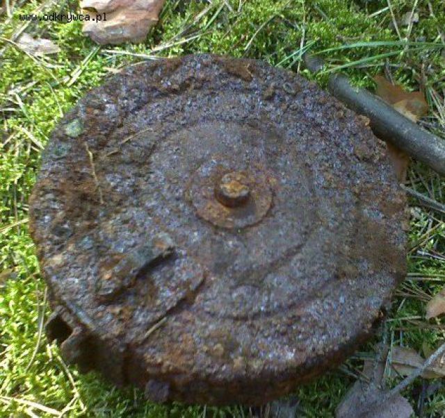

werewolf Napisano 15 Luty 2009 Autor Napisano 15 Luty 2009 witamposzukuje wymiarów magazynka od pepeszy.. tego okrągłego.. może ktoś ma fotki wykopanych sztuk ..
