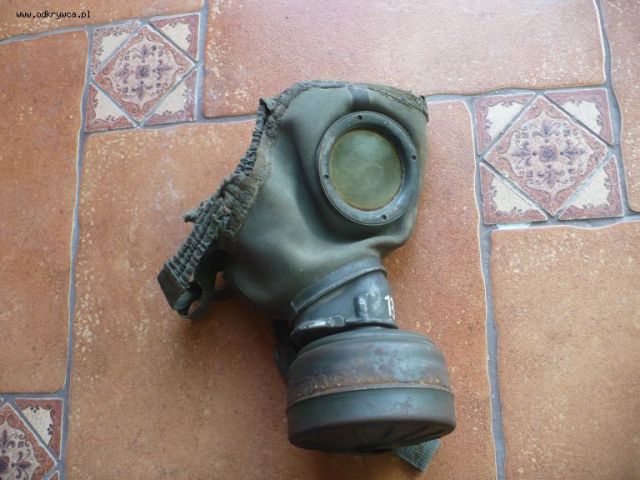

PAWEL*STRC Napisano 15 Luty 2009 Autor Napisano 15 Luty 2009 jak można wyczyścić tą maske???? prosze o pomoc.

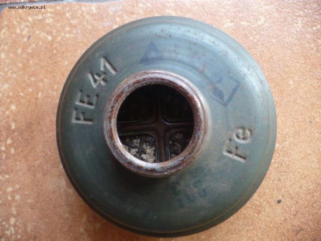

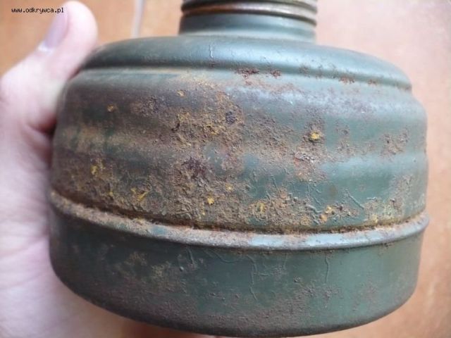

PAWEL*STRC Napisano 15 Luty 2009 Autor Napisano 15 Luty 2009 jak wyczyścić elemety metalowe by nie uszkodzić farby , elemety gumowe , i ten cały materiał może ktoś by mi mógł pomóc???

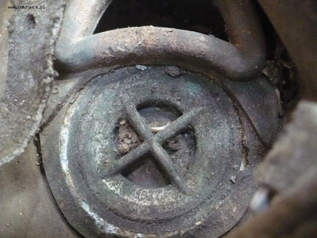

vis1939 Napisano 15 Luty 2009 Napisano 15 Luty 2009 Ja czyścił bym to tak:pochłaniacz w miejscach gdzie jest rdza fosolem(nie ruszy ci farby)potem poprzecierał szmatką nasączoną wd-40 lub czymś podobnym,ja używam PENETRUSA.Zawór i oprawy okularów(dobrze by było je rozkręcić,ja mam dorobiony do tego specjalny kluczyk) przetrzyj tez wd 40 w zupełności wystarczy tylko staraj się nie uwalać tym części gumowych.Całą część twarzową możesz przetrzeć wilgotną szmatką,a grubszy syf ze środka wydłubać szczoteczką do zębów.Czyściłem tak nie raz maski i efekt był dobry.Pozdrawiam.
