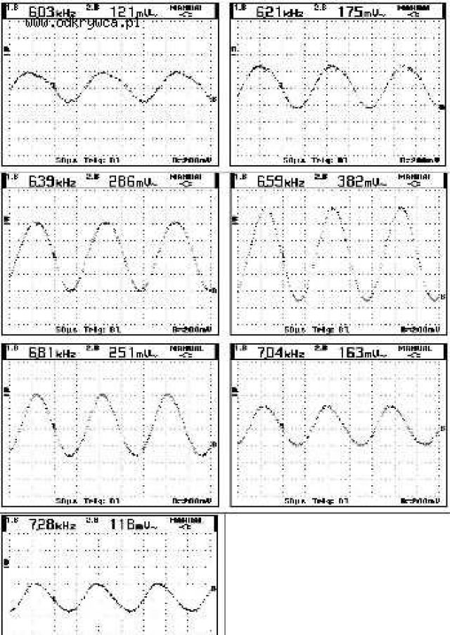

Brzęczyszczykiewicz Napisano 14 Luty 2009 Autor Napisano 14 Luty 2009 Założyłem wątek tutaj:http://www.thesaurus.com.pl/forum/viewtopic.php?t=2161poczytajcie.Przy okazji obrazek, jak zmienia się poziom sygnału wyjściowego w funkcji parametru FREQUENCY. Sonda BM950. Amplituda jest przeskalowana ale widać różnice i o to chodzi. Zauważcie, że odjechanie z parametrem FREQUENCY o jeden zaledwie punkt powoduje drastyczny spadek poziomu wyjściowego a za tym zasięgu. Co najmniej 25%!!!Nie nadużywajcie tego parametru!Jak widać leczenie" piszczących sond nowego typu przez zmianę częstotliwości nie musi być dobrą metodą. Trzeba by zmierzyć na czym taka poprawa polega, czy jest realna czy wyłącznie jest to zamaskowanie problemu zmniejszonym sygnałem!

Brzęczyszczykiewicz Napisano 14 Luty 2009 Autor Napisano 14 Luty 2009 Zaznaczam że prezentowane oscylogramy nie dotyczą wadliwej cewki lecz jak najbardziej sprawnej płaskiej ęczowej", i pokazują zwykły efekt niezgodności rezonansu z częstotliwością wymuszaną przez elektronikę.
