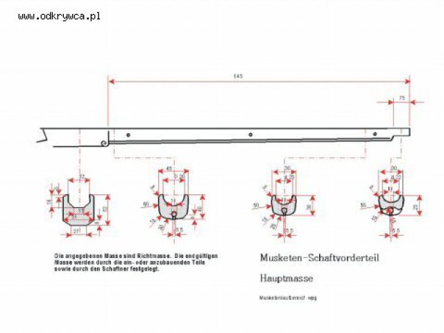

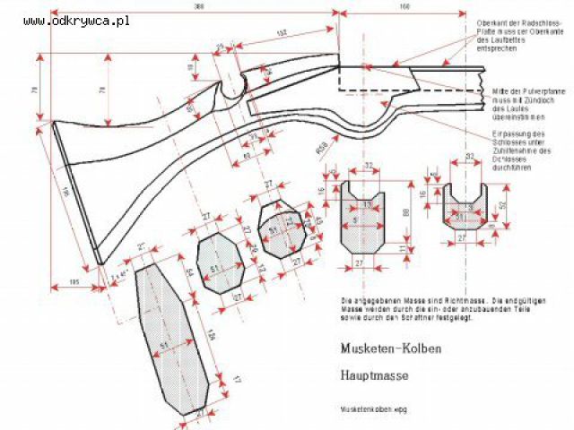

białemyszki Napisano 22 Styczeń 2009 Napisano 22 Styczeń 2009 Warto też obejrzeć pdf-y z tej stronki www.feuerwaffen.ch

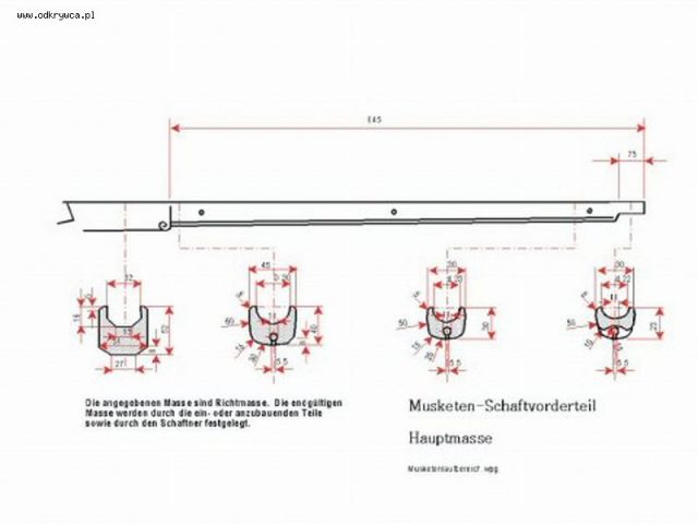

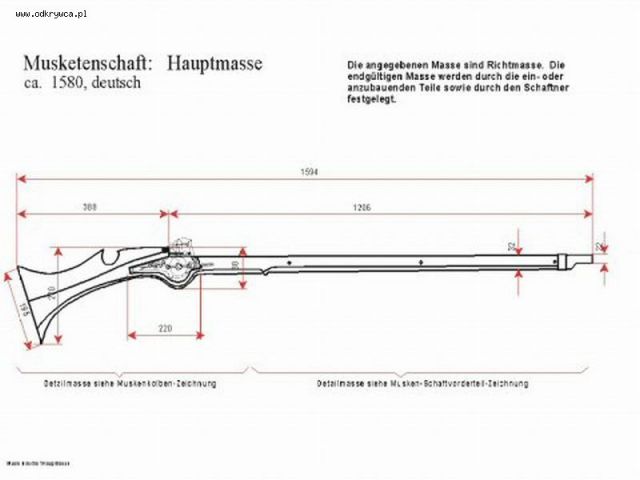

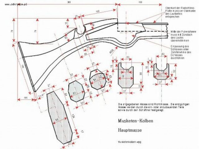

lina_90 Napisano 24 Styczeń 2009 Autor Napisano 24 Styczeń 2009 Dzięki za rysunki techniczne. Byłyby wystarczające ale są nieco za małe i nie mogę dojrzeć wymiarów.pzdr
muslim Napisano 24 Styczeń 2009 Napisano 24 Styczeń 2009 Przytrzymaj Ctrl i pokręć rolką w myszce - w ten sposób uzyskujesz powiększenie.
białemyszki Napisano 24 Styczeń 2009 Napisano 24 Styczeń 2009 W takim razie plany po powiekszeniu do 800x600. Niestety poleciała trochę jakość. Spora częśc wymiarów i tak się zmieni w zależnosci od zastosowanego zamka, lufy itp. Te same plany są na podanej przeze mnie stronce.

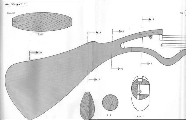

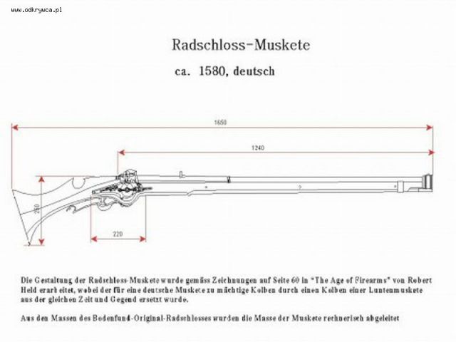

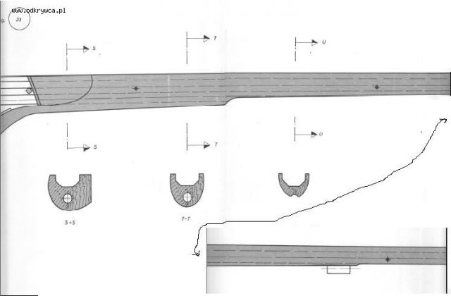

białemyszki Napisano 25 Styczeń 2009 Napisano 25 Styczeń 2009 Znalazłem jeszcze coś takiego. Muszkiet chyba gdzieś około przełomu 17 i 18 wieku. Nie jest to raczej dokładna kopia zabytku, ale trzyma się stylistyki. Brak niestety wymiarów i zakończenia pod lufą, ale taka była intencja autora planów, by dopracować to sobie samemu w zależnosci od długości posiadanej lufy, zamka itp.
białemyszki Napisano 25 Styczeń 2009 Napisano 25 Styczeń 2009 I reszta. Życzę powodzenia w struganiu, najlepiej z jakiegoś twardego i dobrze wysuszonego drewna.
lina_90 Napisano 25 Styczeń 2009 Autor Napisano 25 Styczeń 2009 Dziękuję koledzy za pomoc. Odnośnie tych wymiarów to właśnie po powiększeniu robią się nie wyraźne ale jakoś sobie z tym poradziłem. Co do tego jaki muszkiet to nie mam pojęcia. Znajomy stolarz prosił mnie bym znalazł mu wymiary ,,jakiejś'' kolby do muszkietu.pzdr
