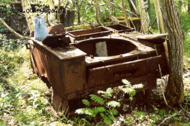

Swiety82 Napisano 15 Styczeń 2009 Napisano 15 Styczeń 2009 Trafiłem ostatnio kuchnię w częściach, sprawiała wrażenie rozerwanej, była góra kotła i inne części. Ale wszystko zostało w ziemi :/

piotrek71 Napisano 15 Styczeń 2009 Autor Napisano 15 Styczeń 2009 Witam Kolego jc1234Fotki i ewentualnie wymiary by sie przydały .Byłbym wdzieczny za info na @ - piotrek71@tlen.plKoła sa niestety od jakiegos siewnika tak mi tłumaczyl jakis koles.Sa wymiarowe.Myslalem o wspawaniu tych wspornikow na obrecz do kazdej belki ale nad tym pomysle w dalszej czesci budowy. Swiety82Interesowały by mnie te lachy" wiec prosze o info gdzie to mozna obejrzec .Szkoda troche ze nie ma takowej kuchni w Polsce , mozna było by ja lepiej zwymiarowac.Przynajmniej takie mam informacje ,ze takowej nie ma .Jesli ktos wie gdzie mozna to zrobic tez prosze o info .
