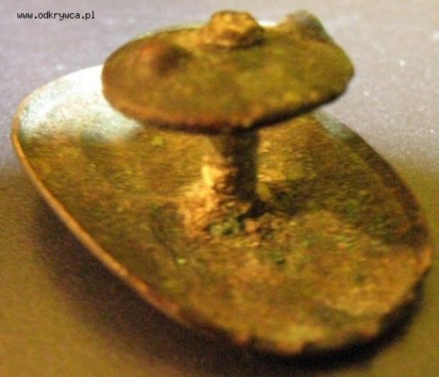

sebamx Napisano 23 Grudzień 2008 Autor Napisano 23 Grudzień 2008 Chciałbym oczyścić Odznakę Grenadierską, nakrętka nie chce się w ogóle odkręcić (na gwincie pełno jakiegoś nalotu). Nie wiem z jakiego materiału jest wykonana, jak to zrobić by nie uszkodzić odznaczenia??

sebamx Napisano 24 Grudzień 2008 Autor Napisano 24 Grudzień 2008 Magnes nie przyciąga żadnego elementu odznaki. Z informacji jakie otrzymałem od Pana Adama Wielechowskiego na temat tej odznaki wynika, że były wykonywane z białego metalu ODZNAKA GRENADIERSKAUstanowiona przez MSWojs. Z dnia 17 stycznia 1931 roku Odznakę stanowi żeton eliptycznego kształtu wykonany z białego metalu z wybitym pośrodku wizerunkiem płonącego granatu. Na rewersie zapinka z numerem Wymiary: 30x20 mmwersja: mocowana nakrętką"Biały metal - stop o podstawie cynowo-ołowiowej z dodatkiem antymonu i miedzi. Stosuje się go do wylewania panewek w łożyskach mniej obciążonych, np. w maszynach rolniczych.Może teraz ktoś doradzi jak wyczyścić tą odznakę.Seba

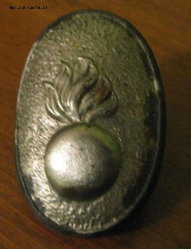

sebamx Napisano 3 Styczeń 2009 Autor Napisano 3 Styczeń 2009 Zgodnie z zaleceniami CONRADO i R51 oczyściłem odznakę przy pomocy Ballistolu i szczoteczki mosiężnej. Efekt na zdjęciu. Oczywiście nie było tak prosto bo po wyczyszczeniu nakrętka nie chciała się odkręcić. W związku z tym że słupek mocno się trzymał postanowiłem zaryzykować. Zalałem całą nakrętkę wspomnianym olejkiem na kilka godzin a następnie przy pomocy dwóch par kombinerek odkręciłem nakrętkę (jedną para chwyciłem za słupek a drugą za nakrętkę, dzięki czemu siła nie działała na lutowanie słupka, przy odkręcaniu). Pozostaje tylko doczyścić niektóre miejsca i wygląda SUPER !!!DZIĘKUJE PANOWIE ZA POMOC !!!Seba
