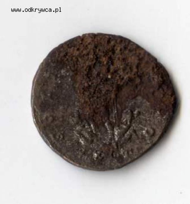

okejos Napisano 27 Listopad 2008 Autor Napisano 27 Listopad 2008 wychodzi z oliwki fajna monetka probusa ale.... jest na niej coś takiego twarde to cholera jak skała. jak to usunąć
okejos Napisano 27 Listopad 2008 Autor Napisano 27 Listopad 2008 3 tyg w oliwce był, kwasek cytrynowy tez nic nie zrobił
8total4 Napisano 27 Listopad 2008 Napisano 27 Listopad 2008 do kwasku go wiecej nie wrzucaj, jezeli chcesz jeszcze cokolwiek na nim widziec..jest kilka metod, ale sa zbyt drastyczne dla monet o takim wieku..sprobuj delikatnie zdrapywac osad warstwowo..pozdro!
okejos Napisano 28 Listopad 2008 Autor Napisano 28 Listopad 2008 vhyba tak spróbuję statywik lupa i igła preparacyjna

Kopacz1 Napisano 4 Grudzień 2008 Napisano 4 Grudzień 2008 pośpiech nie jest wskazany a 3 tygodnie w oliwce to zamało.Moja rada to oliwka na minimum pół roku,wrzucić zapisać od kiedy się moczy i cierpliwie czekać.
Roadrunner Napisano 4 Grudzień 2008 Napisano 4 Grudzień 2008 Spokojnie rób jej elektroliza z linku który podał kolega wyżej,przeczytaj dokładnie co i jak i do dzieła!Popatrz w moim wątku jak zrobiłem 15kopiejek i wcześniej medalik z Martinem Lutrem.Oceń czy warto bo dla mnie na pewno było :)http://www.odkrywca-online.com/roadrunner-darek419-2008-,625094.html#625094
8total4 Napisano 4 Grudzień 2008 Napisano 4 Grudzień 2008 Road, ale ta moneta ma ponad 1900lat.. ;)ja nie polecam elektrolizy..pozdro!
arsaces Napisano 10 Grudzień 2008 Napisano 10 Grudzień 2008 Można próbować oliwę z oliwek, olej parafinowy z apteki albo (ja to stosuję) podpałkę do grilla z oleju parafinowego (jest mniej gęsta od oleju). Moczyć należy bardzo długo 3-6 miesięcy. Co pewien czas można wyjąć, podsuszyć i czyścić albo krótko ostrzyżoną" twardą szczoteczką do zębów, albo (choć metoda wymaga doświadczenia) mosiężną szczoteczką od mikroszlifierki (oczywiście ręcznie a nie mikroszlifierką). Są tacy, którzy maja rewelacyjne wyniki po mosiężnej szczoteczce ale trzeba uważać, żeby nie uszkodzić patyny - zależy to od twardości włosia. Twarde włosie nylonowe jest bezpieczne, ale wymaga wytrwałości benedyktyńskiej. Co do elektrolizy to zdania są podzielone. Ja osobiście uważam, że tej konkretnej monety szkoda byłoby traktować elektrolizą, bo jest szansa na zostawienie w ładnej patynie. Pozdrawiam Michał.
Roadrunner Napisano 11 Grudzień 2008 Napisano 11 Grudzień 2008 Totalku ale w linku który podałem gość objaśniając temat elektrolizy użył równie nie najmłodszych monetek i fajnie wyszły.Sposób oczyszczenia tej monetki zostawmy właścicielowi :)
okejos Napisano 14 Grudzień 2008 Autor Napisano 14 Grudzień 2008 jestem bardzo pozytywnie zaskoczony elektrolizą. niektóre monety naet 3 tyg w oliwce i 0 widocznosci a po 50 min wyszły pieknie
okejos Napisano 14 Grudzień 2008 Autor Napisano 14 Grudzień 2008 tak wyszła monetka która była totalnie nieczytelna i nawet miesiac w oliwce nie dał jej rady a tu 40 min i....http://www.fotosik.pl/pokaz_obrazek/8b861828a386a629.htmlhttp://www.fotosik.pl/pokaz_obrazek/573aea9035f30023.htmlfajny wałdca wyszedł
