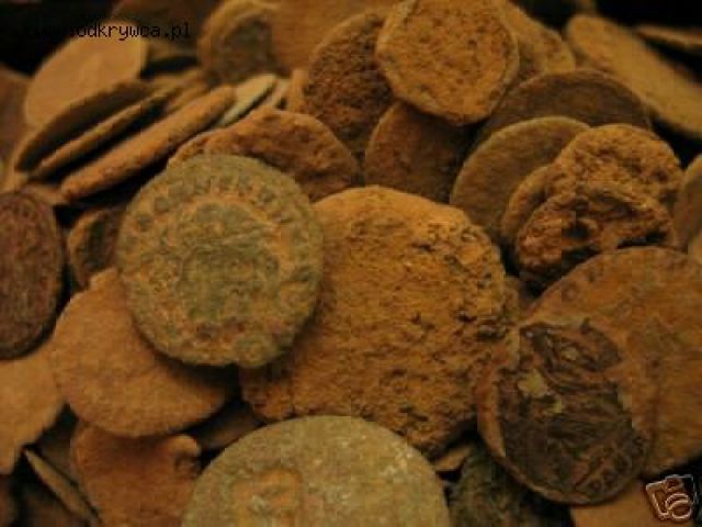

okejos Napisano 21 Październik 2008 Autor Napisano 21 Październik 2008 same brązy chyba jak to ruszyć zeby nie zepsuć.monetki kupione za granicą nie wykopane!!!
piotr777 Napisano 21 Październik 2008 Napisano 21 Październik 2008 do oliwki z oliwek i czekać z 4-5mcy
okejos Napisano 22 Październik 2008 Autor Napisano 22 Październik 2008 wyczytałem ze sniedz pieknie usówa sie palnikiem mam taki palniczek z regulacja temperatury ale czy moge na tak zaziemione czy najpierw ta oliwka i slnienie sie przez pól roku :(
8total4 Napisano 22 Październik 2008 Napisano 22 Październik 2008 ta i razem ze sniedzia usuniesz rysunek :D
sindbad Napisano 22 Październik 2008 Napisano 22 Październik 2008 Ja robie to tak, że do szklanki wody wrzucam łyżkę soli, do monetki podłączam minus, plus do jakiegoś kawałka stali, np. brzeszczotu, napięcie 12V, prąd 2A. Czasz czyszczenia zależy od stanu nalotu. Generalnie metoda mi sie sprawdza.

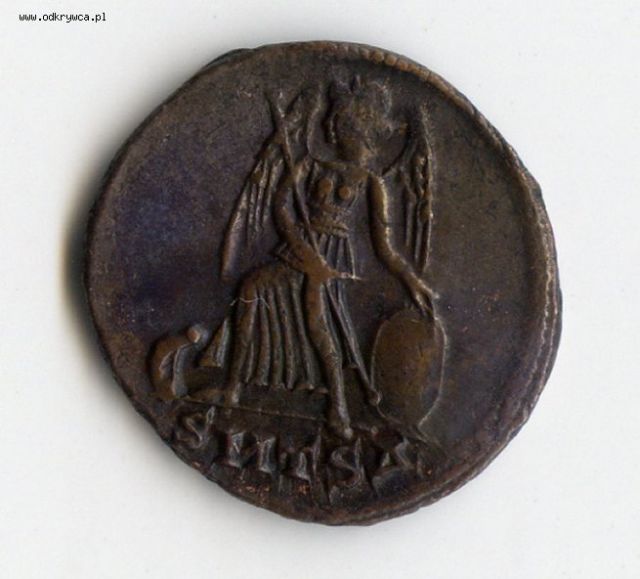

okejos Napisano 22 Październik 2008 Autor Napisano 22 Październik 2008 no i poeksperymentowałemposwieciłem 1 monetę nawet ladnie wyszła ale... straciła patyne i ma przebarwienia. wypalana w temp 1300 st

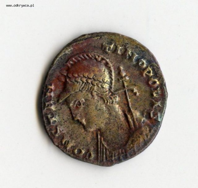

okejos Napisano 22 Październik 2008 Autor Napisano 22 Październik 2008 i 2 stronawyszła troche ciemniej hmmmm
8total4 Napisano 22 Październik 2008 Napisano 22 Październik 2008 poswieciles niezbyt nowa monete..sądze że efekt nie jest 'fajny'..lepsza patyna..pozdro!
