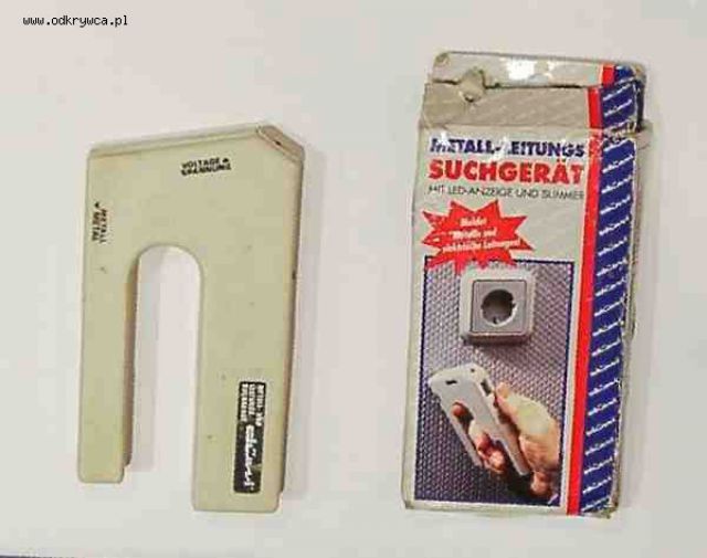

Grzebiuszka Napisano 26 Wrzesień 2008 Napisano 26 Wrzesień 2008 Witam.Używam od kilku lat tego wykrywacza przedmiotów metalowych w ścianach z fotografii obok do znajdywania drobiazgów wykopanych w grudkach ziemi. Każdy kopiący monetki spotkał się z takim problemem. Gruda ziemi daje sygnał a fanta nie widać. Często nawet przesiewanie palcami nie pomaga. Można brać trochę wykopanej ziemi w rękę i podstawiać pod cewkę ,ale nie można mieć na niej zegarka czy też obrączki. Pomijam brudne ręce i ziemie za pazurami (brr jak tego nie cierpię) A i tak czasami długo w takiej garści szuka się wykopanego przedmiotu. Taki wykrywacz przewodów" szalenie pomaga i skraca czas przeszukiwania wykopanej ziemi. Bez problemu znajduję nim nakrętkę M3. W sklepach Praktiker do kupienia za 39 zł ,na Aledrogo można już za 25 zł. I na 100% nie jest gorszy od firmowych pinpointerów ,takich po 180 zł. Poleciłem go kilku kolegom, są bardzo zadowoleni. Pozdrawiam,Grzebiuszka
VanWorden Napisano 27 Wrzesień 2008 Napisano 27 Wrzesień 2008 Świetny pomysł Grzebiuszka tyle, że takim kretem niestety dość ciężko szuka się w dołku. Dlatego idealnie gdy krecik ma osek" czy szpicę:)PozdrawiamVW
Grzebiuszka Napisano 28 Wrzesień 2008 Napisano 28 Wrzesień 2008 Długość tego wykrywacza to ok 15 cm ,więc jeżeli kopiesz dołek saperką ,to spokojnie do dołka wchodzi. Zresztą za te pieniądze warto spróbować ,nawet jakby potem raz do roku pokazywał gdzie wywiercić dziurę w ścianie by powiesić na niej fanta ;)). Grzebiuszka
