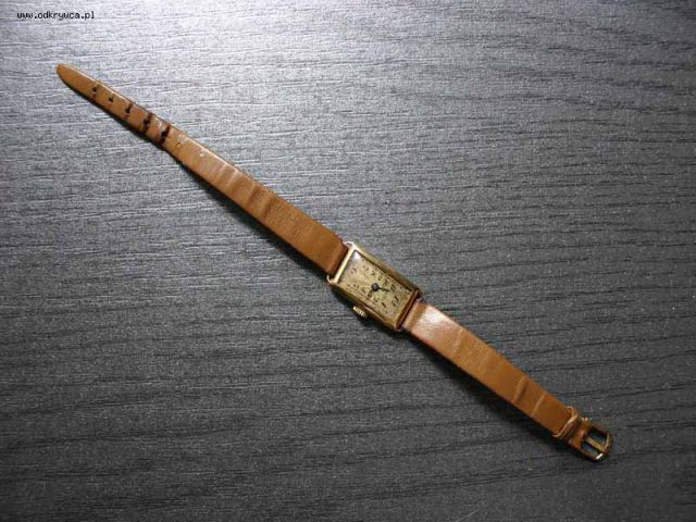

Witam!
Na wstępie oświadczam, że zegarek jest własnością mojej rodziny, nie został wykopany znaleziony itd, dlatego proszę nie pisać o odwiedzinach smutnych panów itd za takie odpowiedzi z góry dziękuję i proszę o nie wpisywanie takowych.

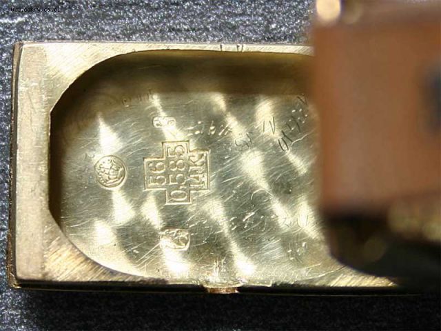

Na początek to co udało mi się ustalić samemu:
1. Zegarek wyprodukowała niemiecka firma Zentra powstała w 1927 roku produkuje zegarki do dziś.
2. Z lewej punca oznaczająca Szwajcarskie złoto wiewiórka dla próby 585Au, z prawej strony próby reszta tej puncy. Punca ta bita była na wyrobach od 1881 roku do roku 1995
3. Środek na górze próba złota 0,585, pod nim oznaczenia 14K (karaty) zawartość złota w 14K wynosi 58,3%
4. Korona w kole nad oznaczeniem próby oznacza niemiecką cechę probierczą dla wyrobów złotych
5. Na dole symbol małego młoteczka(nie widoczny na tym zdjęciu) z numerkiem w środku, numerek ten identyfikuje producenta obudowy zegarka jest to prawdopodobnie 36 w spisie na stronie jaką znalazłem taki producent nie istnieje lub jest to producent o nie podanym własnym numerze identyfikacyjnym
Wnioski jakie wyciągnąłem:
1. Obudowa ma bicia Szwajcarskie ze względu, że obudowa była tam wykonana oraz bicia Niemieckie złoto w postaci obudowy szło do producenta niemieckiego dlatego musiało być zatwierdzone przez niemiecki urząd probierczy.
2. Zegarek powstał pomiędzy rokiem 1927 (powstanie Zentry), a rokiem 1975 przystąpienie Szwajcari do Konwencji Wiedeńskiej o Kontroli i Cechowaniu Wyrobów z Metali Szlachetnych, po przystąpieniu do konwencji na wyrobach powinno być bicie symbolu wagi, lub rokiem 1995 rezygnacja przez Szwajcarię z bić starych(wiewiórka i inne) na rzecz głowy psa. jest kilka rozbieżnych źródeł.
3. Korona niemiecka stosowana jest na wyrobach ze złota ale tylko na urządzeniach nie na biżuterii od 30.11.1874.
Pytania:
1. Do kiedy korona była bita na wyrobach i czy jest bita nadal?
2. Co oznacza liczba 56 nad próbą złota?
3. Jaki stary może być ten zegarek? Jest on z początku produkcji czy z okresu późniejszego?
Proszę o wszystkie informację zamieszczam zdjęcie punc, mechanizmu i całego zegarka.
Ciekawostka:
Zegarek w środku ma wyryte(jakby szpilką) w kilku miejscach różne liczby, jakby daty itd. Spotkał się ktoś z czymś takim w jakim celu mogło to być zrobione?
pozdrawiam
Gniewkos

Liczby i daty wybite szpilka to odreczne oznaczenia dat zegarmistrza kiedy zegarek byl naprawiany/czyszczony-czesty zwyczaj aznaczania zegarka":). 56 to oznaczenie proby zlota.Produkcja lata 30-40te.P.S model koperty fajny-chodliwy",firma slaba .Pozdrawiam Vorax
tak też podejrzewałem, że to robota zegarmistrza. o do firmy to faktycznie miała upadki i wzloty

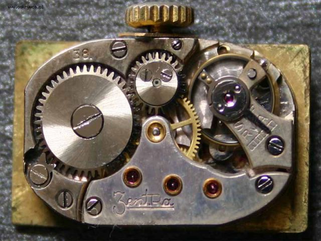

a te czerwone kropeczki to jakieś kamienie? w środku?
co możecie powiedzieć o mechanizmie samego zegarka?
Wiek zegarka bardziej okreslisz biorac pod uwage model mechanizmu niz punce w tym przypadku.Wartosc to miedzy 500 a 1000 zl.Dokladna cene podam jak zmierzysz wymiary(bez paska i koronki do nakrecania zegarka)Od wymiarow zalezy czy to zegarek damski czy meski.Pozdrawiam Vorax
Kamienie to najprawdopodobniej rubiny syntetyczne osadzone dodatowko z specjanych raczej mosieznych(bywaly zlotych) chatonach(szatonach).Mechanizm najprawdopodoniej 17 kamieniowy ankrowy w ladnym stanie zachowania,plyty niklowane badz srebrzone-trudno to dostrzec na zdjeciu.Firma podobna jakosciowo do firmy Junghans-takie zegareczeki to byl juz jeden z maksymalnych modeli tej firmy i w sensie koperty i w sensie mechanizmu.Pozdrawiam Vorax

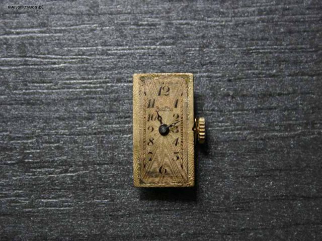

To taka ladna damska linia lub naprawde malutka meska.Moim zdaniem jakies 600 zl.Wplyw na cene bedzie mial tez stan tarczy(renowacja jest dosc droga okolo 150-200zl)Pozdrawiam Vorax
Tarcza faktycznie wymaga renowacji,ale jest orginalna nie odswiezana wczesniej.Tak czy owak mysle ze 500 zl jest warty spokojnie nawet z tarcza w tym stanie.Pozdrawiam Vorax
ze swojej strony jeszcze dodam, że zegareczek chodzi bezproblemowo nie spóźnia się ani nie leci do przodu.
jak myślisz ile może być warty w tym stanie?
