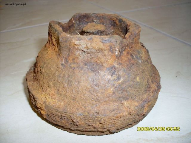

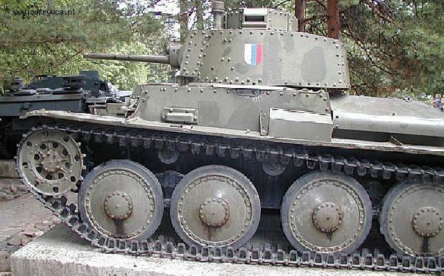

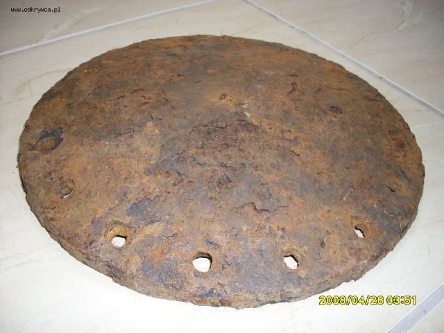

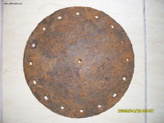

Kubuś 2001 Napisano 5 Sierpień 2008 Autor Napisano 5 Sierpień 2008 Cześć!Proszę o pomoc w identyfikacji kilku części pojazdów. Nie jestem też pewien czy wszystkie są pochodzenia militarnego.Nr 1.Osłona piasty koła czegoś na czeskim podwoziu PzKfw.35(t), PzKfw.38(t)? Hetzer?Średnica 25 cm.16 otworów ok. 11 mm.1 środkowy otwór ok. 8 mm.Grubość ok. 10 mm.

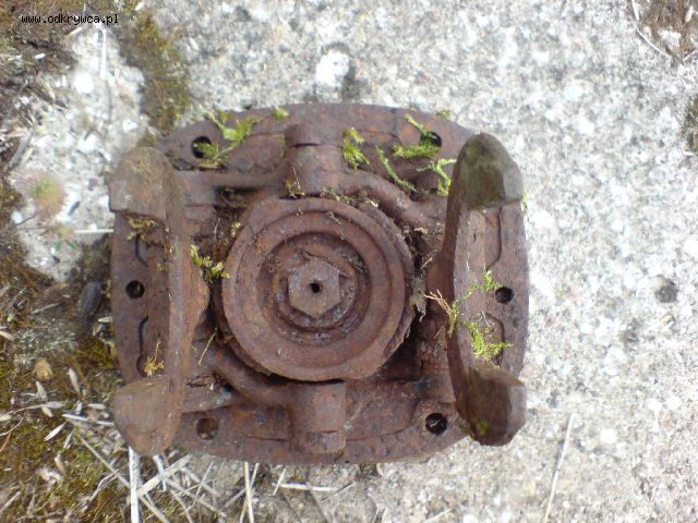

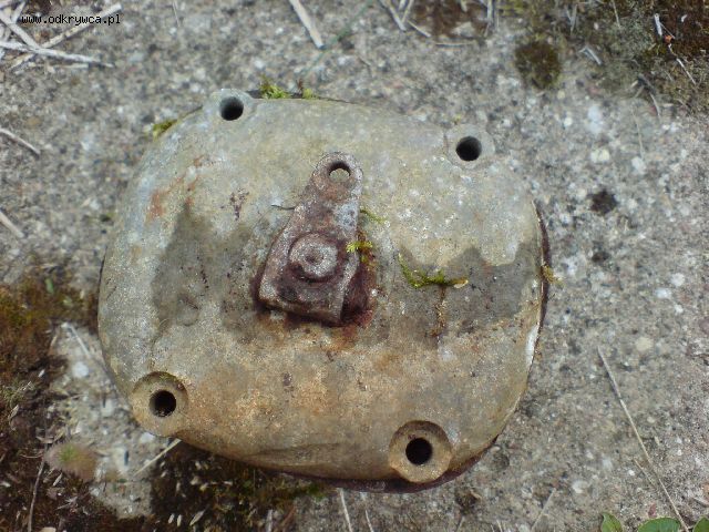

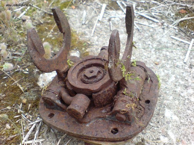

Kubuś 2001 Napisano 5 Sierpień 2008 Autor Napisano 5 Sierpień 2008 Nr 2.Góra aluminiowa, reszta stalowa.

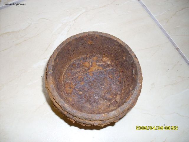

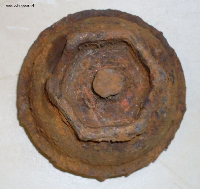

Kubuś 2001 Napisano 5 Sierpień 2008 Autor Napisano 5 Sierpień 2008 Jakaś zaślepka. Średnica ok. 10,5 cm.Wysokość ok. 6,5 cm.Klucz ok. 58-60 mm.

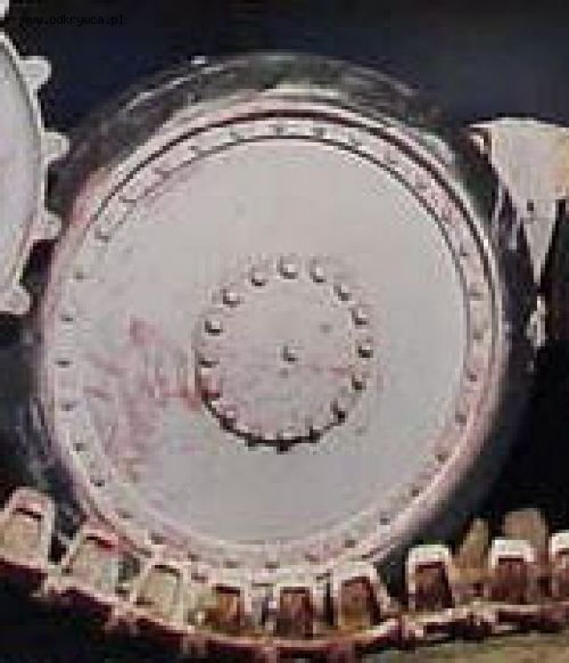

Kubuś 2001 Napisano 5 Sierpień 2008 Autor Napisano 5 Sierpień 2008 Jeżeli chodzi o Nr 1 to przypomina to, ale nie znam wymiarów.
Catadero Napisano 6 Sierpień 2008 Napisano 6 Sierpień 2008 Nr 2 + jw/jw- pokrywa skrzyni biegów z wodzikami. Lub innego mechanizmu do przesuwania trybów na osi.C.
Kubuś 2001 Napisano 6 Sierpień 2008 Autor Napisano 6 Sierpień 2008 Catadero wielkie dzięki za identyfikację. Czy jesteś w stanie bliżej określić typ pojazdu? Może chociaż przeznaczenie? Przedmiot raczej nie ma sygnatur, ale jest widoczny numer fabryczny.

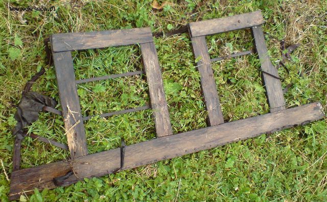

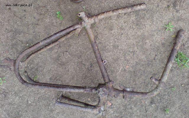

Kubuś 2001 Napisano 7 Sierpień 2008 Autor Napisano 7 Sierpień 2008 No cóż widzę, że na temat pojazdów pancernych to większość potrafi się tylko kłócić co widać w wątku o Stugu z Grzegorzewa. Może jednak ktoś coś rozpozna?Nr 4. Rama motocyklowa.

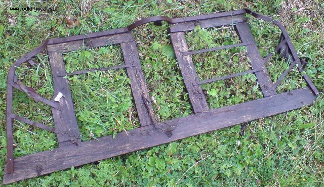

Kubuś 2001 Napisano 7 Sierpień 2008 Autor Napisano 7 Sierpień 2008 Nr 5.Resztki jakiejś tapicerki? Konstrukcja drewniana wzmocniona wąskimi blaszanymi płaskownikami. Miejscami pozostałości skóry.

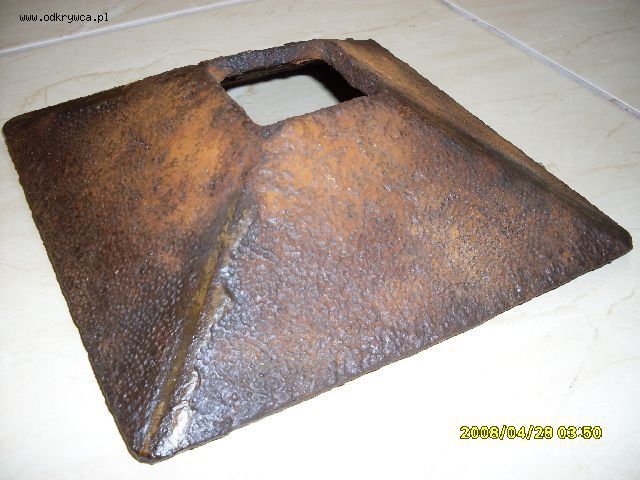

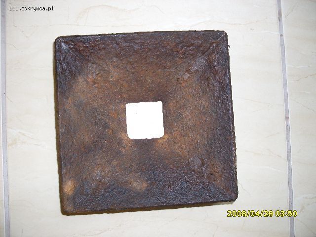

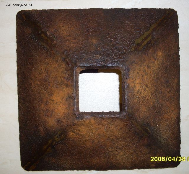

Kubuś 2001 Napisano 7 Sierpień 2008 Autor Napisano 7 Sierpień 2008 Nr 6.Jakaś podstawa?Wymiary 18,5x18,5 cm.Wewnętrzny otwór 4x4 cm.Wys. ok. 5 cm.Grubość ok.. 6 mm.
Catadero Napisano 7 Sierpień 2008 Napisano 7 Sierpień 2008 Rama motocyklowa od jakiegoś dwusuwowego pierdopęda klasy 100/150cm. Trudno rozpoznać, tyle ich było.C.
Kubuś 2001 Napisano 7 Sierpień 2008 Autor Napisano 7 Sierpień 2008 Jak widać na niektórych można liczyć! Dzięki Catadero. Czy to coś starego?
251 Napisano 7 Sierpień 2008 Napisano 7 Sierpień 2008 Witam ,ten aluminiowy dekielek z widełkami to :pokrywka do skrzyni biegów Zundapa 600, a ta dziwna zakrętka to dekielek przedniego koła /z oponą /sdkfz 7.Nara panowie.
Kubuś 2001 Napisano 7 Sierpień 2008 Autor Napisano 7 Sierpień 2008 I to mi się podoba! Dzięki za identyfikację tych przedmiotów! Może coś na temat pozostałych?
Kubuś 2001 Napisano 9 Sierpień 2008 Autor Napisano 9 Sierpień 2008 Podbijam.Może ktoś pokusi się jeszcze o identyfikację pozostałych przedmiotów. Czy ktoś się orientuje jaką ma średnicę np. w Hetzerze ten dekielek na kole? Czy Nr. 1 to to samo?

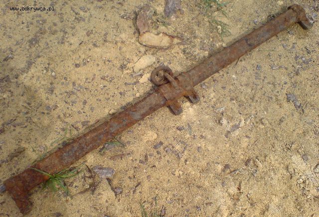

Kubuś 2001 Napisano 10 Sierpień 2008 Autor Napisano 10 Sierpień 2008 Widzę, że identyfikacja idzie opornie to może z następnymi pójdzie lepiej.Nr 7.Orczyk na dwa konie. Od wozu? Do ciągnięcia armaty? Solidna przemysłowa robota raczej nie rolnicze. Całkowicie metalowy. W pobliżu wyszło sporo części pojazdów wojskowych. Długość 140 cm.

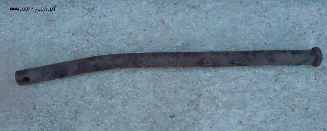

Kubuś 2001 Napisano 10 Sierpień 2008 Autor Napisano 10 Sierpień 2008 Nr 8.Szpilka od gąsienicy. W pobliży wyszła gąska od RSO, ale nie pasuje. Jest trochę większa.Długość 42,5 cm.Średnica 2 cm.
