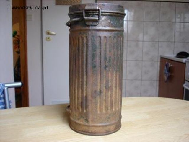

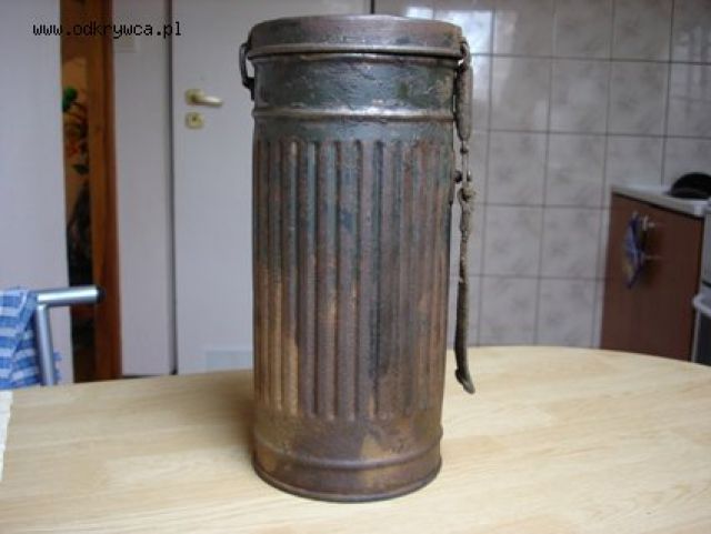

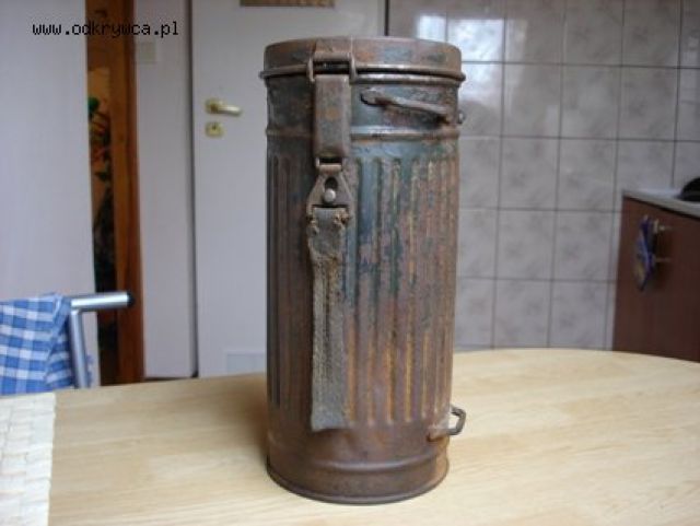

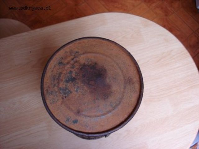

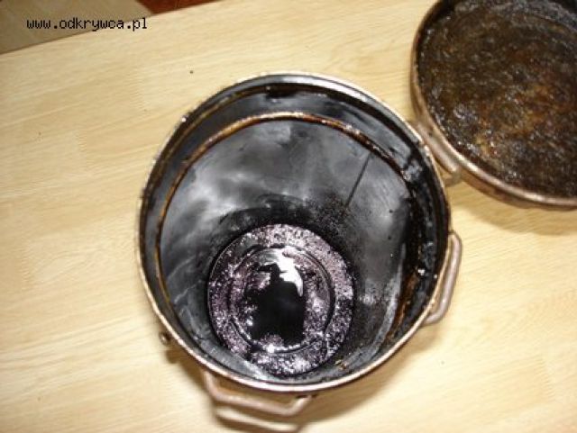

maciejka Napisano 1 Sierpień 2008 Autor Napisano 1 Sierpień 2008 WitamPrzedstawiam puszkę niemiecką po masce p-gaz. Proszę Państwa o pomoc w (chciałbym, aby służyła do rekonstrukcji):-określeniu modelu puszki-ewentualnym czyszczeniu (obecnie w piaskowaniu)-dalszym działaniu np. malowanie, paski itp.Będę bardzo wdzięczny za pomoc np. linki
maciejka Napisano 1 Sierpień 2008 Autor Napisano 1 Sierpień 2008 Nr.4 Nie ma schowka na szkiełka (pokrywka)
maciejka Napisano 1 Sierpień 2008 Autor Napisano 1 Sierpień 2008 Może tego nie widać na zdjęciach, ale rdza jest bardzo trudna do usunięcia, dlatego postanowiłem dać ją do piaskowania.
anton1984 Napisano 1 Sierpień 2008 Napisano 1 Sierpień 2008 Jeżeli już wybrałeś tą metodę do czyszczenia to nie wiem czy nie lepsze efekty dał by szkiełkowanie. Z mojego doświadczenia wiem że piaskowanie usuwa też znaczną część metalu (piasek kwarcowy) a szkiełkowanie nie jest aż tak agresywne. Czyściłem kiedyś tak kilka rzeczy i wychodziły nawet nawet.
maciejka Napisano 1 Sierpień 2008 Autor Napisano 1 Sierpień 2008 Chyba niestety już za późno, dodam zdjęcia po piaskowaniu, jak wróci.

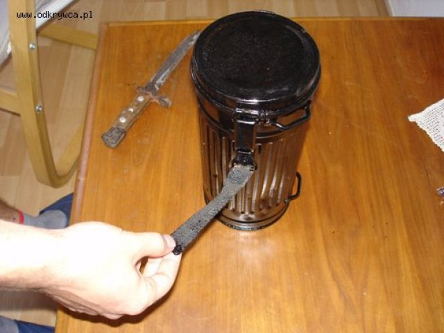

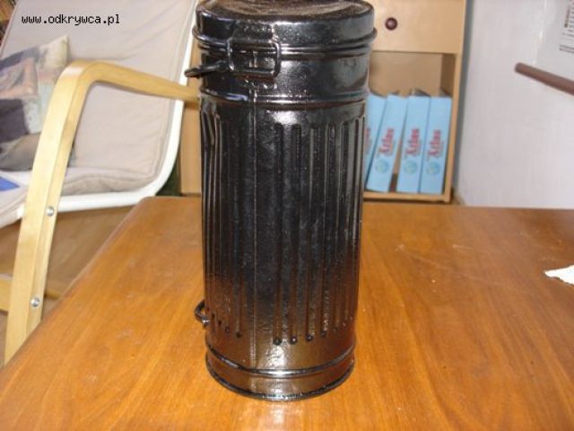

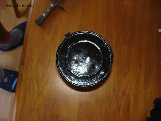

maciejka Napisano 11 Sierpień 2008 Autor Napisano 11 Sierpień 2008 Zamieszczam obiecane zdjęcia po piaskowaniu. Nie wiem czy mam się cieszyć czy płakać?
maciejka Napisano 11 Sierpień 2008 Autor Napisano 11 Sierpień 2008 Wybaczcie mam problem z komputerem obiecuje, je jak najszybciej wrzucić.
lina__90 Napisano 11 Sierpień 2008 Napisano 11 Sierpień 2008 Płacz kolego płacz. Puszka miała całkiem sporo farby. Szkoda fanta bo po piaskowaniu to już nie to samo.. eh..

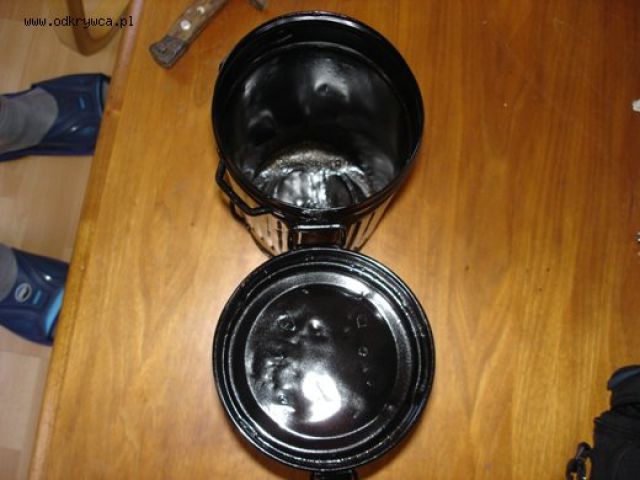

maciejka Napisano 12 Sierpień 2008 Autor Napisano 12 Sierpień 2008 Jeszcze bardziej mnie serce boli bo jest on pomalowana czarną farbą i świeci bo była wypalana w piecu! Co ja teraz zrobie?
maciejka Napisano 12 Sierpień 2008 Autor Napisano 12 Sierpień 2008 Proszę POMOCY! Ona ma być do rekonstrukcji.
Trooper85 Napisano 12 Sierpień 2008 Napisano 12 Sierpień 2008 1. Papierek ścierny i drucianka2. Feldgrau, albo coś feldgauopodobnego3. Modlić się, zeby to jakoś wygladałoNie da sie ukryć, że zmarnowałeś fajną puchę. Do tego typu zabiegów" bierze się takie bez zachowanej farby.Cóż, uczymy się na błędach. Następnym razem jak będziesz miał fant w podobnym stanie, to fosol, zakonserwować i na półeczkę.Zdrów!
maciejka Napisano 13 Sierpień 2008 Autor Napisano 13 Sierpień 2008 Mam zedrzeć całą farbę, tą w środku też?
maciejka Napisano 13 Sierpień 2008 Autor Napisano 13 Sierpień 2008 Dla własnego usprawiedliwienia: mechanik zamalował ją żeby nie korodowała i przesadził:(
Trooper85 Napisano 13 Sierpień 2008 Napisano 13 Sierpień 2008 Całkiem zdzierać nie musisz, wystarczy jak dobrze zmatowisz tą, bo w przeciwnym wypadku nowa farba może odchodzić. Czy w środku też, to zależy tylko od Ciebie.Zdrów!
