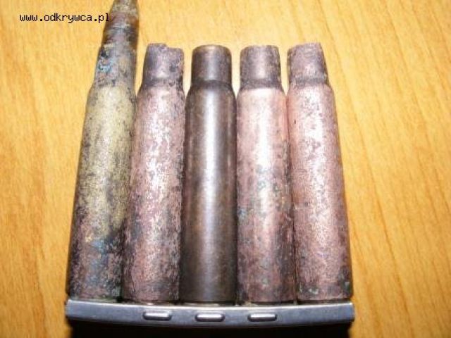

thomson Napisano 22 Lipiec 2008 Autor Napisano 22 Lipiec 2008 A czy tą elektrolize mam wykonywac tak jak na metalu czy inaczej?? Bo raz probowalem to mi luska sie zrobila jakas taka siwa.
ensiferum3 Napisano 22 Lipiec 2008 Napisano 22 Lipiec 2008 Tak samo jak na metalu a potem środek do czyszczenia pieca (ja stosuje dosie) + płyn do mycia naczyń i zalać wodą.Dokładnie wyszorować łuskę roztworem i ładnie wychodzą a żeby bicia ładnie wychodziły to dołem łuski poszurać o dno plastikowego wiaderka w którym jest roztwór.

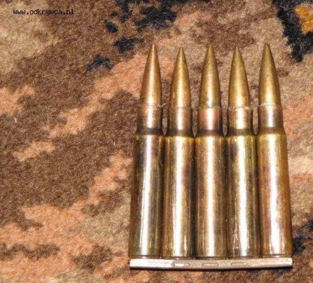

ensiferum3 Napisano 22 Lipiec 2008 Napisano 22 Lipiec 2008 Zdjęcie pierwsze.PS.Wiem że pocisk ze stg44 jest w łusce z mauser'a ale jeszcze nie mam łuski ze stg44.
thomson Napisano 23 Lipiec 2008 Autor Napisano 23 Lipiec 2008 Wczoraj zrobilem elektrolize jednej z luski. Zrobila sie jeszcze ciemniejsza ,a na dodatek w polowie jest pokryta takim siwym nalotem. I co ja mam dalej zrobic?
Maniek7_2006 Napisano 23 Lipiec 2008 Napisano 23 Lipiec 2008 wsadzasz normalnie w elektro jak normalny metal, i trzymasz 1-2, wyjmujesz, i przetrzyj szmatka i opłucz, jak za mało oczyszczona to jeszcze raz, trzeba mocno szmatką wypolerowaćPozdrO
