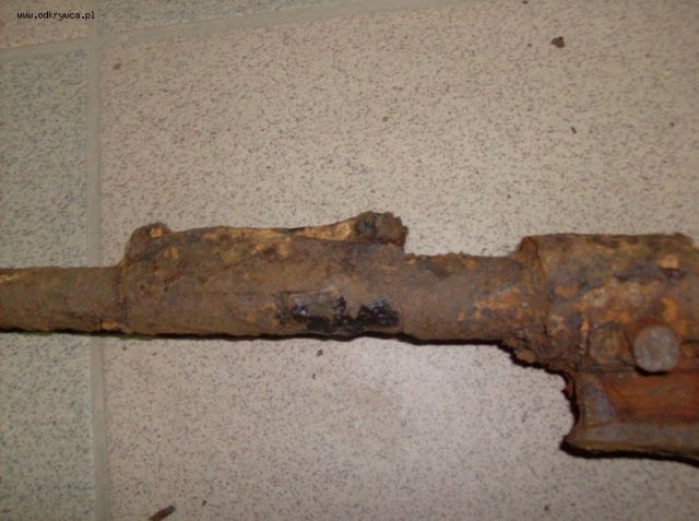

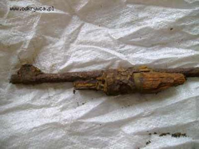

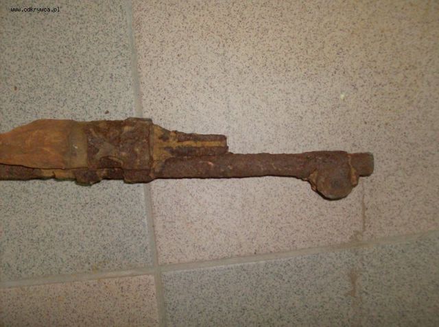

skolcio Napisano 8 Czerwiec 2008 Autor Napisano 8 Czerwiec 2008 Witam!Udało mi się dostać mauzerka, ale stan jest jaki widać więc proszę o wasze rady jak go oczyścić i zakonserwować.Nie jest to broń i już nigdy nie będzie.Pozdr.
thomson Napisano 8 Czerwiec 2008 Napisano 8 Czerwiec 2008 Tylko jak zaczniesz to musisz wyczyscic kawalek metalu do zdrowego zelaza bo inaczej tylko z krokodyli będą leciec babelki.PS. Fajniutki ten wz 29.
skolcio Napisano 8 Czerwiec 2008 Autor Napisano 8 Czerwiec 2008 Niestety nie mam możliwości i doświadczenia w elektrolizie proszę o inne propozycje
thomson Napisano 8 Czerwiec 2008 Napisano 8 Czerwiec 2008 A co ci to pomoze?- najwyzej zedzrdzesz troche piasku z rdzy. Najlepsza byla by elektroliza.
skolcio Napisano 8 Czerwiec 2008 Autor Napisano 8 Czerwiec 2008 eh nigdy jej nie robiłem i nie mam sprzętu do tego.
DJ MHz Napisano 8 Czerwiec 2008 Napisano 8 Czerwiec 2008 Szlifierką kątową troche rdzy odrap do gołego metalu w niewidocznym miejscu. Potem przylutuj kabelki i do prostownika. I jazda :] w roztworze NaOH najlepiej.
thomson Napisano 9 Czerwiec 2008 Napisano 9 Czerwiec 2008 http://www.mauser98k.internetdsl.pl/elekt.html - skolcio masz tu link. W nim jest wszystko opisane jak zrobić elektrolize.Pzdr Thomson _/
skolcio Napisano 9 Czerwiec 2008 Autor Napisano 9 Czerwiec 2008 O coś takiego mi chodziło, dzięki. Sprzęt potrzebny mam więc jak mauserek dojdzie to zabieram się do roboty. Wkleję fotki jak skończę :)Pozdr.
skolcio Napisano 12 Czerwiec 2008 Autor Napisano 12 Czerwiec 2008 Mam jeszcze jedno pytanie. Zachowały się resztki drewna i chciałbym je zakonserwować ale najpierw zdjąć w czym mogę namoczyć to drewno?Pozdr.
Cyrograf15 Napisano 12 Czerwiec 2008 Napisano 12 Czerwiec 2008 Nafta do drewna się nie nadaje! Olej lniany.Wojtek

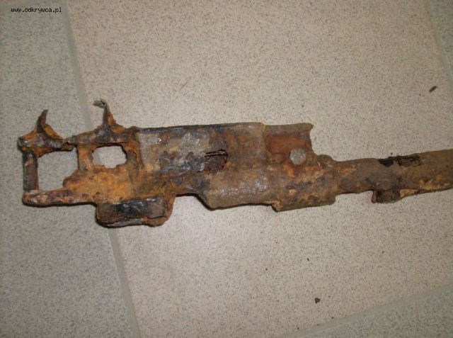

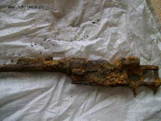

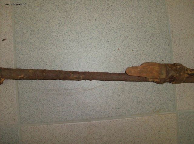

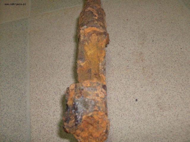

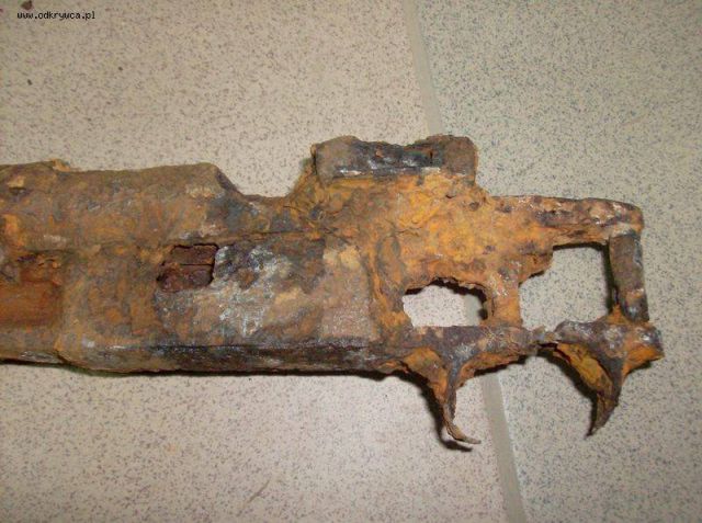

skolcio Napisano 14 Czerwiec 2008 Autor Napisano 14 Czerwiec 2008 Fotki po małych zabiegach ze szczotką druciana i odrdzewiaczem. Stan jest lepszy niż przypuszczałem :)1 strona
