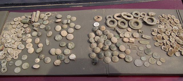

C.K. Dezerter Napisano 3 Czerwiec 2008 Napisano 3 Czerwiec 2008 Z czystym sumieniem mogę polecić X-Terre 70. Łażę z nią od listopada i jest rewelacyjna. To naprawde sprzęt wysokiej klasy. Kolega jakofako wszystko juz napisał więc nie bede sie powtarzał. Dodam tylko tyle że ładnych parę razy byłem na mocno przekopanych miejscach i wyniki były rewelacyjne. Zamieszczam zdjęcie z jednego z tych wypadów. Poletko jest jak się pozniej dowiedziałem znane wielu bywalcom tego forum. Po prawej stronie fanty trafione X-Terrą.
