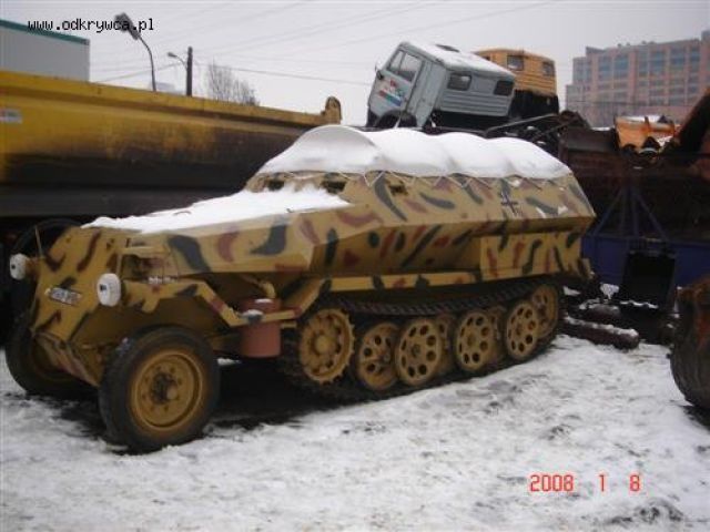

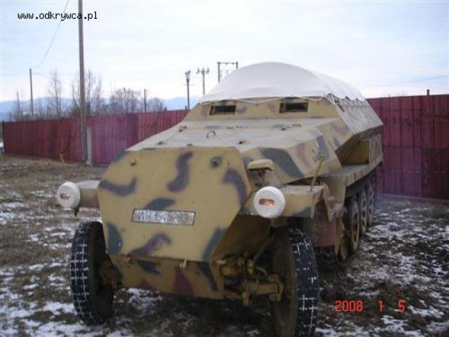

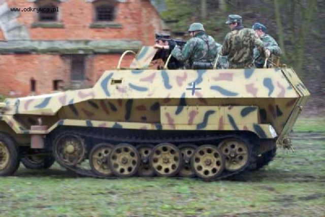

over Napisano 8 Czerwiec 2008 Autor Napisano 8 Czerwiec 2008 oto i on ostatnio brał udział w rekonstrukcji szturmu na berlin w Modlinie
tendrzak Napisano 8 Czerwiec 2008 Napisano 8 Czerwiec 2008 Tak jak zaznaczył Yoony . OT 810 nie miało wogóle nakładek .Czesi przeprojektowali wóz bardzo znacznie, zmieniono silnik na diesla wydłużając komorę silnikową, zmieniono układ gąsienicowy , tak że nawet jak zdobędziesz nakładki to nie bardzo jest je gdzie i jak przykręcić, pozatym tak zmieniono amortyzację układu jezdnego aby właśnie nie stosować nakładek gumowych z uwagi na kosztowną eksploatację. pozatym tył jest jak w wersjach od A do C . no i góra opancerzona a nie odkryta , oprócz tych widocznych zmian sporo drobnych innych. Trzeba się dobrze nabiedzić aby z tego zrobić 251/D .
tendrzak Napisano 10 Czerwiec 2008 Napisano 10 Czerwiec 2008 no w międzyczasie zdjęcia doszły , ładnie wygląda ,Good Joob !!
wm71 Napisano 11 Czerwiec 2008 Napisano 11 Czerwiec 2008 Fajny masz over sprzęt!Bardzo dobrze się prezentuje w tym kamuflażu.Pozdrawiam!
