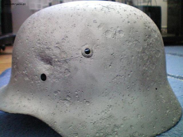

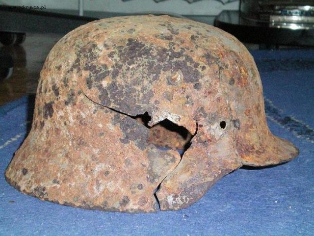

Elandil Napisano 30 Maj 2008 Autor Napisano 30 Maj 2008 Trafił mi się dziś taki hełm jest to M-35 bo w M-40 wywietrzniki by się zachowały:/ I tu moje pytanie jak dorobić wywietrzniki i nity mocujące bo jednego tez brakuje. Był już temat o nitach ale dość dawno może ktoś ma leprze sposoby. Preferuje styl zrób to sam" bo fundusze ograniczone. Jak coś już było to proszę o link.

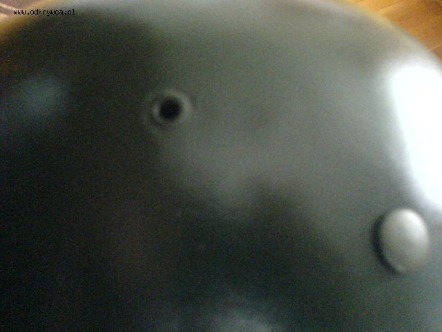

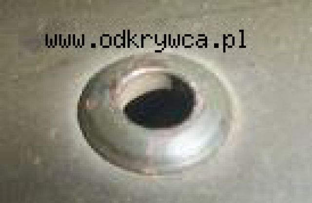

Przełaj Napisano 5 Czerwiec 2008 Napisano 5 Czerwiec 2008 Jeśli chodzi o wywietrzniki miałem ten sam problem. Ja bym zrezygnował przy M35 z ich tworzenia za pomocą szpachli. Na necie polecam odwiedzić stronę, gdzie oferują asortyment do scrapbooking. Tam kupiłem „wywietrzniki” o w miarę odpowiadającym wymiarze. Z bliska na hełmie nie wyglądają na oryginały ale jest to jakaś metoda i to nie droga. Fotka obok.
Przełaj Napisano 5 Czerwiec 2008 Napisano 5 Czerwiec 2008 Tak to wygląda na hełmie. Niestety zdjęcia robiłem telefonem dlatego taka jakość. Pozdrawiam!

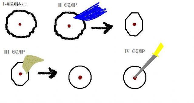

Przełaj Napisano 5 Czerwiec 2008 Napisano 5 Czerwiec 2008 Tak przy okazji czeka mnie renowacja M42 i chciałbym się dowiedzieć od kol. Der_bartosz, czy masz jakąś metodę dorabiania tych wywietrzników szpachlą? Czy tworzysz jakieś formy aby wywietrznik był regularnym kołem, czy jest to po prostu robota na wyczucie i cierpliwość? Obok te „cudo”, które będę robił pozdrawiam!
der_bartosz Napisano 5 Czerwiec 2008 Napisano 5 Czerwiec 2008 No a więc tak, jeśli jesteś niecierpliwy i nie sumienny nie ma sensu żebyś sie za to zabierał, ja nie robie żadnych form. Wszystko ręcznie, ale to wymaga trochę wprawy i cierpliwości.zacznę od początku jak to robie (instrukcja w zdjęciu wyżej)I ETAP: na sam początek nakładam szpachli, forma kolista nie zawysoko ją trzeba nałożyć bo dłużej się będzie robić. W środek najlepiej jest włożyć zapałkę, drucik itp. aby łatwiej było nam później w obróbce.II ETAP: w drugim etapie ostrym nożem!! wycinam formę ośmiokąta pozbywam sie nierównościIII ETAP: w trzecim etapie chudziutki papierek ścierny i zaokrąglam kształty na wzór wywietrznikaIV ETAP: pozbywamy się zapałki i robimy dziurkę, ja zazwyczaj używam pilnika okrągłego, może być również wiertło 3-5, i na sam koniec to kosmetyka zaokrąglamy wszystko gładzimy UWAGA! przy nawiercaniu, piknikowaniu dziurki pamiętamy o tym aby nie używać zbytnio naszej siły leciutko delikatnie jak z ... Bo inaczej może nasz wywietrznik się trochę pokruszyć
der_bartosz Napisano 5 Czerwiec 2008 Napisano 5 Czerwiec 2008 A tak jeszcze na koniec, najprostszą metodą na zrobienie wywietrzników jest zrobienie rulonika np. z bloku technicznego, umocowanie go na powierzchni hełmu i wlaniu do niego szpachli, tylko nie wiem czy szpachla przypadkiem sie nie przyklei do papieru, bo nie próbowałem tego.

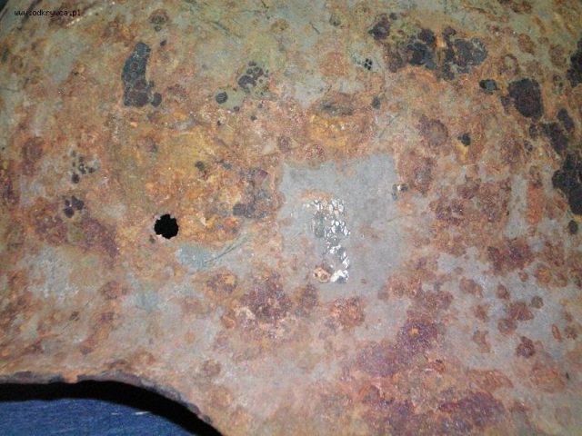

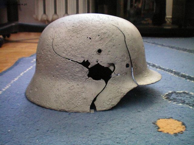

Elandil Napisano 15 Lipiec 2008 Autor Napisano 15 Lipiec 2008 Dawno mnie tu nie było więc krótko zrelacjonuje co się działo. W między czasie zdecydowałem się na piaskowanie i na prawdę polecam tą metodę bo efekt jest szybki i niesamowity gdy dostaje się zamiast przeżartego rdzą żelastwa lśniący srebrny hełm:) no i wyłonił się nieoczekiwanie wywietrznik ale tylko z jednej strony bo z drugiej zostały tylko resztki.
Elandil Napisano 15 Lipiec 2008 Autor Napisano 15 Lipiec 2008 Następnie już wypiaskowany hełm trafił z widocznej przyczyny do spawania naczekałem się sporo bo fachowcy są oblegani(to też był mechanik) zgarnął 20zł. Gdy przywiózł mi go tata od spawania wpadłem w zachwyt bo koleś na prawdę się sprawił, byłem w szoku że tak dobrze udało mu się to zaspawać jednak początkowy zachwyt ustąpił krzykiem o kur@#" bo koleś zeszlifowując spawy się rozpędził i zeszlifował ocalały nit:( i wracam do punktu wyjścia, pisze to też ku przestrodze. Zdecydowałem się jednak na dorabianie szpachlą ciekawe jak to wyjdzie. A i czy ktoś mógłby mi podać dokładne wymiary(szerokość) wywietrznika do M-35. proszę o szybką odpowiedź bo podkład nałożony i w środę szpachlowanie.
