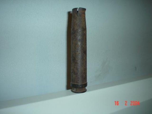

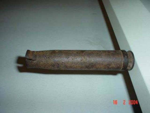

AK77 Napisano 16 Luty 2004 Autor Napisano 16 Luty 2004 Mam do identyfikacji łuske stalową.Średnica około 20 mm.Wysokość 138 mm.Widoczne bicia:godz. 12 liczba 15Pzdr AK77
AK77 Napisano 17 Luty 2004 Autor Napisano 17 Luty 2004 Jak tego typu łuska mogła być znakowana ? Jak pisałem wcześniej na denku da się odczytać tylko liczbę 15" reszta jest skorodowana i nic nie widać. Równie dobrze mogła to byc liczba składajaca się z większej liczby cyfr.Pzdr AK77
bjar_1 Napisano 17 Luty 2004 Napisano 17 Luty 2004 Moje łuski tego typu :39 15d P120 WaA40 39b P94 WaA38 98 9 P181 WaA40 27d P315 WaA Xig41 6b fb WaA39 35c P94 WaA XIV38 6 P397 WaA39 59h P181 WaA Xwpzdrbjar_1
jerzyk Napisano 16 Luty 2004 Napisano 16 Luty 2004 witamnajprawdopodobniej (wg podanych wymiarów) to łuska naboju przeciwlotniczego 20 x 137 do działek 2 cm Flak 30, 2 cm Flak 38 i Gebirgsflak 38, 2 cm Flakvierling 38 oraz 2 cm Drillingsflakpozdrawiam - jerzyk
AK77 Napisano 18 Luty 2004 Autor Napisano 18 Luty 2004 Bjar ty jak zwykle masz nieprzeciętne zbiory ! Podałeś swoje oznaczenia, ale jak je czytać ? Czy kody czyta sie podobnie jak w niemieckich łuskach karabinowych ?Pzdr AK77
bjar_1 Napisano 18 Luty 2004 Napisano 18 Luty 2004 Chyba czyta się tak jak na amunicji karabinowej ,tylko inna kolejność:łuska stalowa platerowana : 39 35c P94 WaA XIV 39 - rok produkcji 193935c - numer serii (?)P94 - producent P94-Kabel und Metallwerke Neumayer A.G. NurnbergWaA - stempel odbioru wojskowego (Waffenamt")XIV - to coś od platerowania miedzią łuska mosiężna : 38 6 P397 WaA 38 - rok produkcji 19386 - numer serii (?)P397 - producent P397-Meta Metallwerk G.m.b.H. ArnstadtWaA - odbiór wojskowyłuska stalowa : 41 6b fb WaA41 - rok prod. 19416b - seria (?)fb - literowy kod producenta : Mansfeld A.G. RothenburgWaA - odbiór wojskowy pzdrbjar_1
AK77 Napisano 17 Luty 2004 Autor Napisano 17 Luty 2004 Łuska jest skorodowana i tylko te bicia sa widoczne. Możliwe że jest to łuska przeciwlotnicza. Została znaleziona w okolicach Zgorzelca.Pzdr AK77
