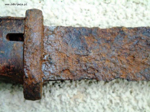

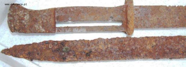

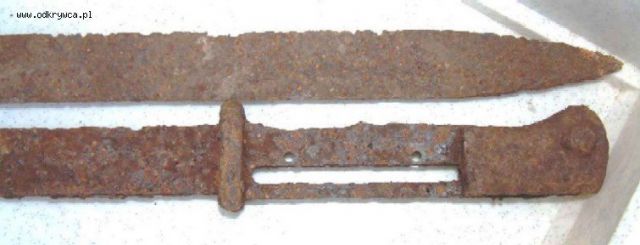

zancus Napisano 22 Czerwiec 2008 Napisano 22 Czerwiec 2008 Wreszcie znalazłem czas i zabrałem się do oczyszczania bagnetów wykopkowych.1. umyte w ciepłej wodzie z dodatkiem ludwika przy pomocy szczotki yżowej"2. delikatnie oczyszczone szczotką drucianą - mosiężną - ręcznie3. zanurzone w preparacie McKenic

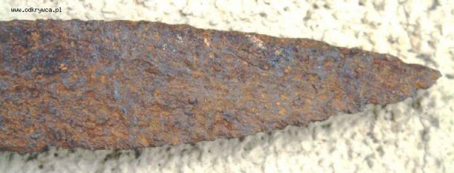

zancus Napisano 22 Czerwiec 2008 Napisano 22 Czerwiec 2008 jak widać na zdjęciach, korozja ma charakter wżerowy dośc poważny.

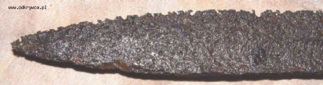

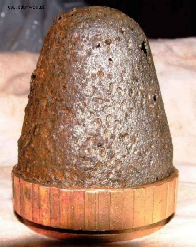

zancus Napisano 22 Czerwiec 2008 Napisano 22 Czerwiec 2008 działanie preparatu trwało 3 godziny. W naturze lepiej wygląda niż na zdjęciu. Nie udało mi się uchwycić wyraźnej granicy pomiedzy częścią poddaną działaniu preparatu i nie poddaną. granica przebiega w połowie zdjęcia (mniej więcej). Strona prawa po działaniu. Lewa bez działania
zancus Napisano 22 Czerwiec 2008 Napisano 22 Czerwiec 2008 Po wyjęciu, wypłukaniu i osuszeniu otrzymujemy jednolitą ciemnoszarą strukturę. Wystarczy delikatnie zdjąć ją szczotką yżową" (będzie szara) lub szczotką drucianą miękką (będzie stalowo szara lub stalowa)
