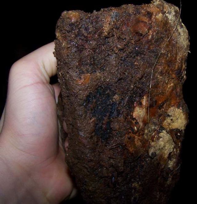

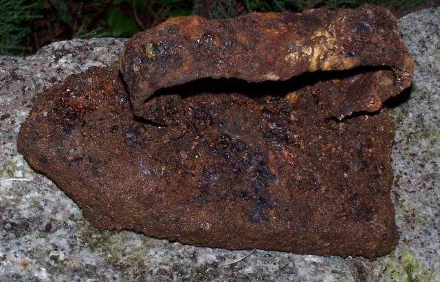

boryszielinski Napisano 20 Marzec 2008 Autor Napisano 20 Marzec 2008 Witam! Wykopałem dziś oto takie żelazko, całe pokryte rdzą, chciałbym je jakoś wyczyścić w miarę możliwości, ale jestem początkujący w tym temacie i nie wiem jak się do tego zabrać. Mam nadzieję, że rutyniarze w temacie pomogą mi rozwiązać mój problem:) Pozdrawiam

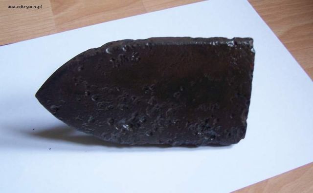

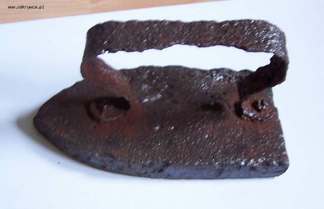

boryszielinski Napisano 29 Marzec 2008 Autor Napisano 29 Marzec 2008 żelazko wyczyściłem poprzez włożenie do pieca, rozgrzanie i wrzucanie do wiadra z zimną wodą. Później szczotka na wiertarce i efekt taki jaki na zdjęciu. Pozdro

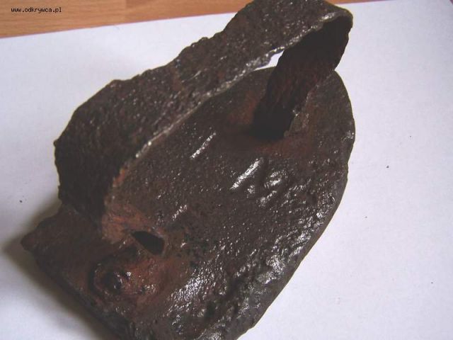

boryszielinski Napisano 29 Marzec 2008 Autor Napisano 29 Marzec 2008 za zdjęciu widoczne bicia żelazka FM 5 czy coś w tym stylu..
