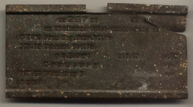

Jest to cynkowa tabliczka o wymiarach: 110x51mm. Czcionka bita maszynowo, cała tabliczka wyglada jak matryca. Bardzo dużo tabliczek(ok.1600 szt.) znaleziono w Bydgoszczy. Zawierały dane pracowników przymusowych Dynamit Nobel AG. Gdy pokazano je żyjącym byłym pracownikom, wcale nie wiedzieli o istnieniu tych tabliczek. Czyli fakt istnienia tabliczek był utajniony. Dlaczego ? Znajdowano również w innych miastach te tabliczki - Krzystkowice(Dynamit Nobel AG),Piła, Słupsk, Grudziądz, Toruń. Znajdowały się tam dane ludności cywilnej i firm.
Do czego i w jaki sposób były używane te tabliczki.

Witam
Jest to frankownica . Zapytajcie każdego starszego drukarza , a uzyskacie potwierdzenie i szczególowe wyjaśnienia. Matryca ta sŁużyŁa do automatycznego adresowania druków , kopert i innych dokumentów. Urzywano tego w bankach , gazowniach , elektrowniach , zakŁadach pracy itd wszędzie tam gdzie istniaŁ zbiór ludzi którym systemacznie trzeba byŁo coś wysyŁać- korespodencje , rachunki, listy pŁac itd. Ząbki na górze sŁużyŁy do ustawień w maszynie. W Polsce w latach 60
widziaŁem taką samą kartotekę obywateli z której drukowano
listy wyborcze.
Pozdrawiam
Bartek
Jako ciekawostkę dodam, że trafiłem na resztki takowej, połamane w kawałki, zapewne specjalnie i rozrzucone na dużym obszarze. Niestety nie dało rady skompletować całości.

ja taka tabliczke wykopałem w gdańsku na ruinach domu i zawierała dane osoby zamieszkałej pod tym adresem......
litery chyba sa tam odwrocone o ile pamietam więc chyba cos w rodzju pieczątki.moze to pism firmowych....
albo ognioodporny spis pracowników ........:))))))))))
i jeszcze taka teoria......
zakładowy niesmiertelnik.....tylko do potrzeb fabryki......ale nie wiem po co
