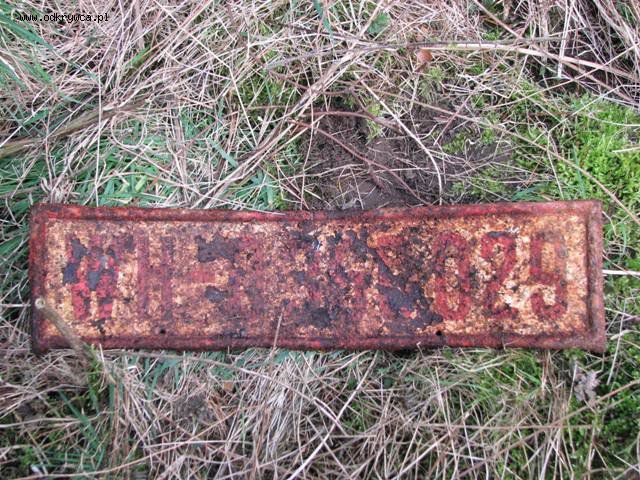

Szyna Napisano 15 Marzec 2008 Autor Napisano 15 Marzec 2008 Witam!Może ktoś doradzi jak sie zająć tą tablicą?Nie wygląda najgorzej, ale farba sie łuszczy...
Szyna Napisano 16 Marzec 2008 Autor Napisano 16 Marzec 2008 Ale przecierz po fosolu nic z farby nie zostanie! :-/
Szyna Napisano 16 Marzec 2008 Autor Napisano 16 Marzec 2008 O.K. a co jesli farba sie łuszczy,porobiły sie takie pęcherzyki...wytrawiona rdza obpadnie z farbą, czy nie tak? Tego sie obawiam...
der_bartosz Napisano 16 Marzec 2008 Napisano 16 Marzec 2008 Tam gdzie są pęcherzyki to raczej odpadną, a więc farby może zostać nie dużo, bo przypuszczam że pod farbą jest mnóstwo rdzy i od tego pęcherze
ensiferum3 Napisano 16 Marzec 2008 Napisano 16 Marzec 2008 Ja osobiście bym to umył ciepłą wodą (bardzo delikatnie)i bym to tak zostawił a żeby się nie rozpadywało to można by to bezbarwnym lakierem najlepjiej w spreju.
Cyrograf15 Napisano 16 Marzec 2008 Napisano 16 Marzec 2008 Przypadek beznadziejny. Co by nie robić to większość farby stracona. Może faktycznie fosol i bezbarwny, nie bedzie to doczyszczone ale na jakiś czas zostanie czytelne.Wojtek
Szyna Napisano 16 Marzec 2008 Autor Napisano 16 Marzec 2008 Lakier nie załatwi sprawy,bo tylko powierzchniowo zakryje...Myślałem o czymś w rodzaju żywicy,żeby to zalać (tak jak sie owady zalewa). Utworzy sie kostka i może zatrzymają sie procesy utleniania... Czy ktos z was sie z czyms takim spotkał?
Cyrograf15 Napisano 16 Marzec 2008 Napisano 16 Marzec 2008 Kiedyś gdzieś coś mi się obiło o uszy o zalewaniu plexiglasem. Nie znam tej technologi. Żywica jest za mało przeźroczysta i łatwo się rysuje > staje matowa. Dodatkowo z czasem mętnieje", zwłaszcza pod wpływem UV.Wojtek
Szyna Napisano 16 Marzec 2008 Autor Napisano 16 Marzec 2008 ...no właśnie to miałem na myśli!Dzieki wszystkim zaintersowanym za pomoc....ktoś wie jak to zrobić? :-)
Szyna Napisano 17 Marzec 2008 Autor Napisano 17 Marzec 2008 Cortanin chyba wszystko niepezyjemnie zabarwi... :-/
