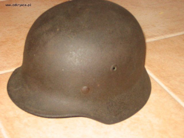

soli Napisano 3 Marzec 2008 Autor Napisano 3 Marzec 2008 Witam mam prośbę czy może mi ktoś doradzić jak go fachowo zakonserwować żeby nie zniszczyć.Ma małe wżery ale pod spodem jest farba no i przede wszystkim tarcza z runami.
