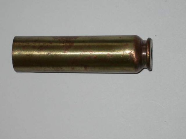

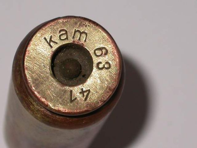

bjar_1 Napisano 16 Luty 2004 Autor Napisano 16 Luty 2004 Dostałem fotkę na maila ,pierwszy raz na oczy widzę :łuska 2 cm od lotniczego działka ,bicia 'kam 63 41'.Czyli taka amunicja jednak była produkowana w Skarżysku-Kamiennej. Ma ktoś fotki jakichś ciekawych 'hasagowskich' produktów (łuski inne niż 7,92 x 33 / 7,92 x 57 / 9 x 19 / 2 cm ? Jesli tak to proszę o zamieszczenie ich tutaj.

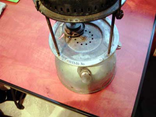

sapertorun Napisano 16 Luty 2004 Napisano 16 Luty 2004 .Witam!A ja widziałem latarke i lampe naftową z napisem Hasag.Jest u mojego kumpla.Pozdrawiam.
bjar_1 Napisano 16 Luty 2004 Autor Napisano 16 Luty 2004 Saper - a dałoby radę fotkę cyknąć tych lampek?bjar_1
sapertorun Napisano 17 Luty 2004 Napisano 17 Luty 2004 I ostatnie.Wieczorem spróbuje dołożyć latarke.Pozdrawiam.
bjar_1 Napisano 17 Luty 2004 Autor Napisano 17 Luty 2004 No lampka jest fajna ,ciekawe tylko ,czy to ze skarżyskiego Hasagu". Bo >>Hugo Schneider G.m.b.H.<< miał kilka fabryk-filii między innymi w Altenburgu ,Lipsku ,Eisenach czy nawet w Kielcach :)pzdrbjar_1
