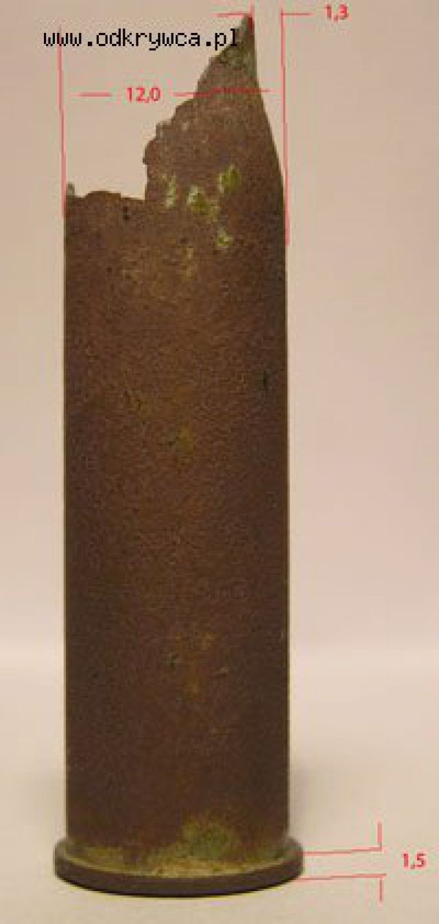

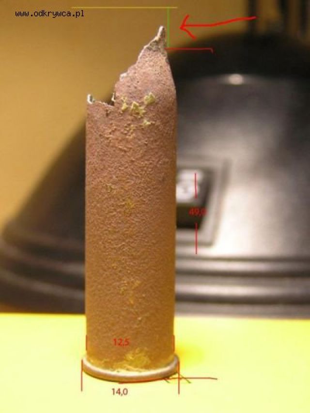

pajakt Napisano 24 Luty 2008 Autor Share Napisano 24 Luty 2008 [URL=http://imageshack.us][img]http://img139.imageshack.us/img139/3994/p2230303fi0.jpg[/img][/URL]88 - rokGR - Georg RothTo jasne, ale co to za półksiężyc???Dodam, że łuska pochodzi z austro-węgierskich umocnień w okolicach Krakowa. Odnośnik do komentarza Udostępnij na innych stronach More sharing options...

Jaro5 Napisano 24 Luty 2008 Share Napisano 24 Luty 2008 Tak, spojrzałem. 49 mm, dolicz do tego przepisowe 1,5 mm, oraz weź pod uwagę tolerancję, która mogła wynosić niemal 0,5 mm Odnośnik do komentarza Udostępnij na innych stronach More sharing options...
ammo-master Napisano 24 Luty 2008 Share Napisano 24 Luty 2008 czyli tu jest te 1,5 mm ??????? Odnośnik do komentarza Udostępnij na innych stronach More sharing options...
f35jsf Napisano 24 Luty 2008 Share Napisano 24 Luty 2008 Ano właśnie szyjka łuski ma mieć 1,5mm??Oj chyba nie. Odnośnik do komentarza Udostępnij na innych stronach More sharing options...
ammo-master Napisano 24 Luty 2008 Share Napisano 24 Luty 2008 no właśnie a kolega jaro5 chyba tak uważa Odnośnik do komentarza Udostępnij na innych stronach More sharing options...
Jaro5 Napisano 24 Luty 2008 Share Napisano 24 Luty 2008 OK, łuska jest dłuższa.Tyle tylko że nie znamy dokładności pomiaru, to raz, a dwa, że były również łuski o długości 52,2 + (0,4) mm Odnośnik do komentarza Udostępnij na innych stronach More sharing options...
f35jsf Napisano 24 Luty 2008 Share Napisano 24 Luty 2008 Szyjka łuski Mannlcher mała uśredniając 8mm. Municion podaje 8.31, mnie wychodzi ok 7.5mm.Kolega musiałby się kopsnąc" o jakieś 5mm.Zresztą zapytajmy:)))Kolego Pajakt czym mierzona jest ta łuska?? i na ile dokładny jest ten pomiar??PSNie jest to także Mannlicher 8x56R. Odnośnik do komentarza Udostępnij na innych stronach More sharing options...

Oyames Napisano 24 Luty 2008 Share Napisano 24 Luty 2008 A to są dodatkowe wymiary. Odnośnik do komentarza Udostępnij na innych stronach More sharing options...
Oyames Napisano 24 Luty 2008 Share Napisano 24 Luty 2008 Teraz fota weszła. Odnośnik do komentarza Udostępnij na innych stronach More sharing options...
Oyames Napisano 24 Luty 2008 Share Napisano 24 Luty 2008 Witam wszystkich.Ta Luska jest moim pierwszym poważniejszym wykopkiem.Pomiiary robiłem suwmiarką o dokładności pomiaru do 0.02 mm. Odnośnik do komentarza Udostępnij na innych stronach More sharing options...
