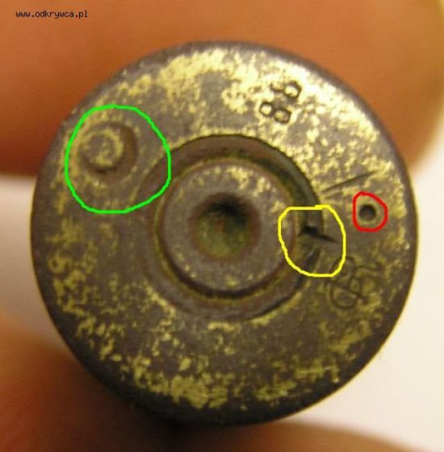

pajakt Napisano 24 Luty 2008 Autor Napisano 24 Luty 2008 [URL=http://imageshack.us][img]http://img139.imageshack.us/img139/3994/p2230303fi0.jpg[/img][/URL]88 - rokGR - Georg RothTo jasne, ale co to za półksiężyc???Dodam, że łuska pochodzi z austro-węgierskich umocnień w okolicach Krakowa.
pajakt Napisano 24 Luty 2008 Autor Napisano 24 Luty 2008 Też nie wiem, bo łuska nie moja. Czekam na informacje o wymiarach. Ale ja w dokładnie tym samym miejscu znalazłem Mannlichera 8x50, więc jest pewne prawdopodobieństwo...
ammo-master Napisano 24 Luty 2008 Napisano 24 Luty 2008 witam! to może nie być fabryczne bicie,gdyby takie było to głębokość księżyca byłaby wszędzie jednakowa a tu wygląda jakby powstał od uderzenia pod konten jakims niby stemplem,ale mogę się mylić.
f35jsf Napisano 24 Luty 2008 Napisano 24 Luty 2008 Kolega Ammo-Master może mieć rację, a może to jakaś produkcja na rynek bliskowschodni(??)Będą wymiary to się obcyka co to za samopał i wtedy może coś zdziałamy:)))Pozdrawiam.
kopijnik2 Napisano 24 Luty 2008 Napisano 24 Luty 2008 1888GR = Georg Roth czy CR=Carl Rothksiężyc" do id...ponieważ jest to czas wynalazków" - trzeba być ostrożnym w ocenie...

Jaro5 Napisano 24 Luty 2008 Napisano 24 Luty 2008 Ja widzę to tak.Nie jest to produkcja na rynek bliskowschodni, ani żaden wynalazek".Zwróćcie uwagę z którego roku pochodzi łuska. To sam początek produkcji amunicji 8x50R Mannlicher. Łuski te, często, albo nawet bardzo często poddawane były powtórnej elaboracji, zarówno na amunicję ostrą jak i ćwiczebną. Ta również, o czym świadczy punkt wybity na dnie łuski. A ten półksiężyc" wcale półksiężycem nie jest - to niedobity okrąg (niewiele brakuje do pełnego okręgu, a półksiężyc byłby bardziej otwarty). To po prostu kolejny symbol elaboracji - okrąg, tyle że źle wybity. Nie widać pod nim miesiąca produkcji, ale zwróćcie uwagę jak słabo wybite są pozostałe symbole. Mam kilka łusek z tego rocznika, i wszystkie są tak słabo obite"

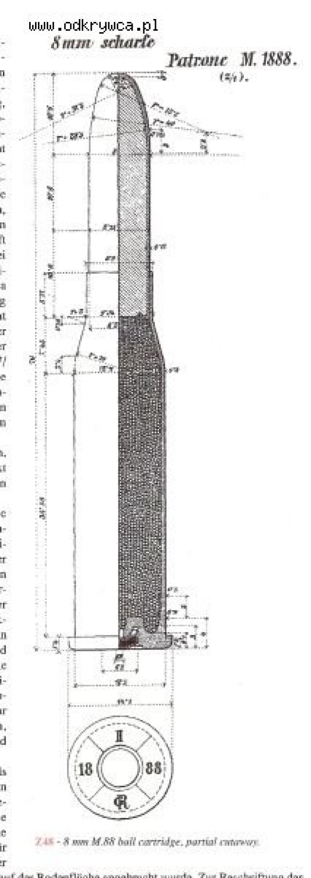

kopijnik2 Napisano 24 Luty 2008 Napisano 24 Luty 2008 Mehrladegewehr 1886 - miał starą" konstrukcję dna łuski z pierścieniem(?) i kaliber 11więc pewnie 1888 prod. dotyczy Deutsches Mehrladegewehr 1888czyli jest to pierwszy" kb na 8x50R Mannlicher...
ammo-master Napisano 24 Luty 2008 Napisano 24 Luty 2008 widze że kolega pajakt dał nam wszystkim do myślenia :)))moja teoria na ten temat jest taka:klasyczna łuska mannlicher,stan zachowania bić oceniam na 50%.kolor czerwony-wiadomo kolejna elaboracja kolor żółty-rowek umożliwiający łatwiejszą wymianę kapiszonu spłonkikolor czerwony-ślad po dokręcanym docisku w trakcie wymiany spłonkiale to tylko moja teoria i niewiem ile w niej prawdypozdrawiam
Jaro5 Napisano 24 Luty 2008 Napisano 24 Luty 2008 kolor czerwony-wiadomo kolejna elaboracjakolor żółty-rowek umożliwiający łatwiejszą wymianę kapiszonu spłonkikolor czerwony-ślad po dokręcanym docisku w trakcie wymiany spłonki"A gdzie zielony ?? ;)
ammo-master Napisano 24 Luty 2008 Napisano 24 Luty 2008 o przepraszam faktycznie ten drugi czerwony jest zielony ;)przepraszam

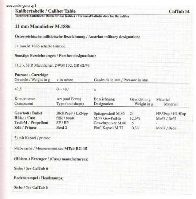

Jaro5 Napisano 24 Luty 2008 Napisano 24 Luty 2008 Gwoli ścisłości.Mannlicher M86 wykorzystywał zmodyfikowana amunicję 11,15x58R Werndl M77

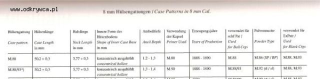

pajakt Napisano 24 Luty 2008 Autor Napisano 24 Luty 2008 Doszły wymiary, więc wrzucam:http://img187.imageshack.us/my.php?image=p2240324cc0.jpg
Jaro5 Napisano 24 Luty 2008 Napisano 24 Luty 2008 Jaki 8x56R ???? Wybacz, ale nie wiem po co wprowadzać zamieszanie. W 1888 roku produkowano tylko i wyłącznie łuski 8x50R, które tak naprawdę miały długość 50,5 mm.Bez złośliwości - jeśli określasz się jako ammo-master" to tego typu zagadnienia sa podstawą. Nie mieszajmy niepotrzebnie kilku różnych systemów w te dyskusję
