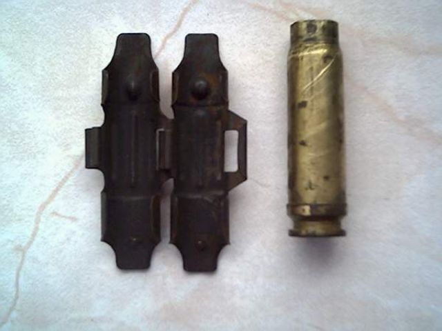

bjar_1 Napisano 29 Styczeń 2004 Autor Napisano 29 Styczeń 2004 Dzisiaj do mnie dotarły listem i tu pytanie - czy to łuski od lotniczego MG-131? Wydaje mi się ,że tak.I czy ogniwka taśmy też od tej broni? Ogniwka sygnowane:pierwsze - J.R.drugie - 4 D dov

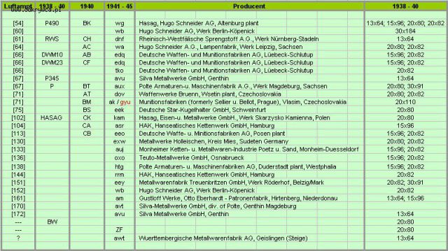

Ave Danzig Napisano 17 Luty 2018 Napisano 17 Luty 2018 I tabelka znanych mi odbiorów LuftAmt-ów na niemieckich łuskach amunicji lotniczej.
matt_13 Napisano 17 Luty 2018 Napisano 17 Luty 2018 Dziękuję bardzo teraj już wiem wszystko. Możesz dodać do tabeli odbiorów nr 67 - avu, 13x64. Taki właśnie odnalazłem.pozdrawiam
bjar_1 Napisano 29 Styczeń 2004 Autor Napisano 29 Styczeń 2004 Następna fotka - widać długość łuski = 64 mm

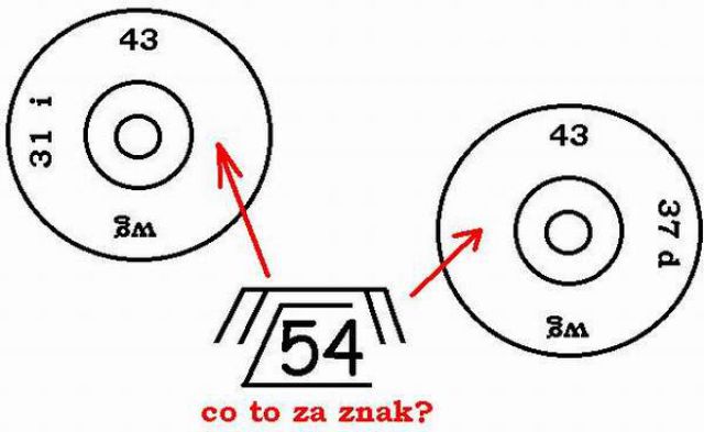

bjar_1 Napisano 29 Styczeń 2004 Autor Napisano 29 Styczeń 2004 A tutaj schemat bicia na denkach łusek.wg- Hugo Schneider A.G. Altenburg - to wiem.A co oznacza ten znaczek z cyfrą 54 ??Bicia na spłonce - cpp 4Y J7 ,wokół spłonki biała obwódka.Proszę o potwierdzenie ,że to od MG-131 i rozpracowanie tego znaczka 54". Biała obwódka to jaki typ pocisku??pzdrbjar_1
mietek Napisano 29 Styczeń 2004 Napisano 29 Styczeń 2004 Zgadza się, wyciągałem takie z rozbitego FW-190.
bjar_1 Napisano 29 Styczeń 2004 Autor Napisano 29 Styczeń 2004 Jak zwykle niezawodny Mietek! :)Część zagadki" mam z głowy ,pozostaje pytanie co to za znaczek z 54"? Nie spotkałem się jeszcze z czymś takim na niemieckiej łusce.bjar_1
jerzyk Napisano 29 Styczeń 2004 Napisano 29 Styczeń 2004 witamto są cechy odbioru wojskowego - odpowiednik WaA.wystepują na łuskach (i elementach) amunicji lotniczej broni pokładowej:13x64 MG 13115x96 MG 151/1520x82 MG 151/2020x80 MG FF, MG FF/A, /B, /MA, /MB (Oerlikon)pozdrawiam - jerzyk
matt_13 Napisano 16 Luty 2018 Napisano 16 Luty 2018 Przepraszam za odkopywanie takich starych tematów, ale mam pytanie związane z tym wątkiem. Nigdzie nie mogę znaleźć informacji na temat jednego z symboli bitych na łusce do MG 131 (13x64).- oznaczenie daty,- oznaczenie fabryki - te 2 rzeczy były dla mnie jasne,- orzełek z liczbą - tego nie znałem, ale zdążyłem się naczytać do tej pory i już wiem,- a czwarte oznaczenie? liczba i litera - co to oznacza?Na rysunku użytkownika bjar_1 jest to 31i. Ja na swojej mam 8d.pozdrawiam
