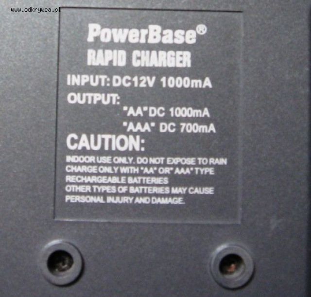

piotrek123 Napisano 5 Czerwiec 2009 Napisano 5 Czerwiec 2009 Panowie posiadam taką ładowarkę czy mogę zastosować do niej akumulatorki o innej pojemności np:AA R6 4000mAh(stare są już zajechane). I czy one będą odpowiednie do solarki? Pzdr Piotrek
