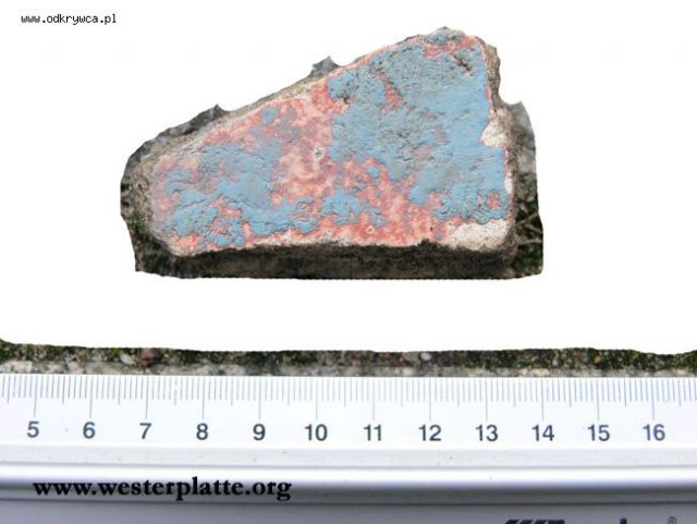

wachmistrz Napisano 22 Styczeń 2008 Napisano 22 Styczeń 2008 Krzysiek, w wartowniach, koszarach i elektrowni malowano tzw. lamperię. Góra oczywiście biała - wapno. Co do koloru dołu to na pewno w Piątce był malowany na niebiesko, a pod spodem był wcześniejszy kolor... różowy (olejna?). Nic dziwnego, że przemalowali :) W Jedynce to trudno coś chyba ustalić, bo była obskrobana" przy renowacji na pocz. lat 70-tych, a i przez 40 lat wystawiona na działania atmosferyczne. Próbkę z badań sondażowych w miejscu, gdzie stała Piątka mogę Ci bez problemu udostępnić. Ziemia dobrze zachowała kolory (jeden fragment zawiera kolor nie niebieski, a granatowy - stan wszystkich próbek uniemożliwia jakąkolwiek identyfikację umiejscowienia próbki w wartowni, poza tym, że wnętrze). Jak były malowane koszary, to może wyjdzie coś z badań sondażowych na nieistniejącym skrzydle na wiosnę. Z zewnątrz wartownia(e) miała(y) kolor w odcieniu brązu, co nieco widać z tego na Jedynce. Na pewno dobrze ten kolor maskował obiekt w zieleni. Próbka z Piątki jakby co to też do udostępnienia :) Pozdrawiam! wachmistrz

wachmistrz Napisano 30 Styczeń 2008 Napisano 30 Styczeń 2008 Poprawka: ten różowy kolor o którym pisałem to bzdura. To jest jakiś podkład, który się utlenił i nabrał takiego koloru lub coś podobnego, a nie farba która była przed tą niebieską. Teraz miałem okazję się przyjrzeć. Obok fragment ściany z wnętrza Piątki". Pozdrawiam! wachmistrz
malpa Napisano 31 Styczeń 2008 Napisano 31 Styczeń 2008 Wachmistrzu moze ten podklad to po prostu pokost czesto uzywany do gruntowania scian
wachmistrz Napisano 1 Luty 2008 Napisano 1 Luty 2008 Być może jest to bardzo możliwe, nie znam się. Wygląda to na pewno na jakiś podkład gruntowy.
Gebhardt Napisano 2 Luty 2008 Autor Napisano 2 Luty 2008 A moze i jakas specjalistyczna farba przeciw wilgoci? Bez analizy chemicznej chyba sie nie dowiemy :( .
