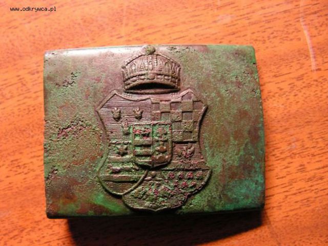

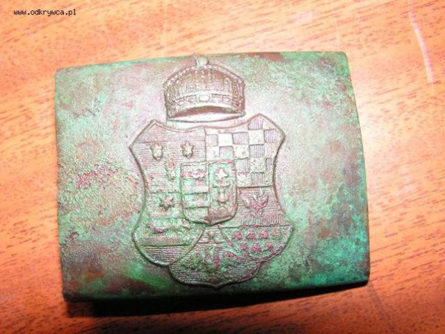

szczepciu Napisano 17 Styczeń 2008 Autor Napisano 17 Styczeń 2008 Panowie, prośba, czym wyczyścić zielony nalot na klamrze?
der_bartosz Napisano 18 Styczeń 2008 Napisano 18 Styczeń 2008 Weź garnek wyłóż jego dno sreberkiem daj soli zagrzej wody destylowanej i wrzuć klamrę, nie dawaj zwykłej wody!!! bo znowuż zacznie obsiadać patyną. Pozdrawiam
szczepciu Napisano 18 Styczeń 2008 Autor Napisano 18 Styczeń 2008 Kolego der_ bartosz a mógłbyś pokazać coś wyczyszczonego tą metodą?Pozdrowieniaszczepciu
der_bartosz Napisano 18 Styczeń 2008 Napisano 18 Styczeń 2008 od patyny zaczyna sie korozja, twój wybór
thomson Napisano 19 Styczeń 2008 Napisano 19 Styczeń 2008 Kup sobie szczoteczkę mosiężną . Czyść w wodzie i bedzie po sprawie. Pozdrawiam thomson
Cyrograf15 Napisano 19 Styczeń 2008 Napisano 19 Styczeń 2008 Autoliza proponowana przez Der_bartosza nie nadaje się do mosiądzu. Metoda ta sprawdza się do srebra i stali. Ta klamra może być szczotkowana tak jak pisze Thomson, na mokro czyszczona włókniną albo polerowana pastą Auto-Max (i podobne). Optymalnie to dopaść myjke ultradzwiękową ale nie taką z Alledrogo za kilkadziesiąt zł a prawdziwą przemysłową. Podobnie jak przy monetach moczenie w oliwie z oliwek może być pomocne. Łączenie metod jest OK i daje pole do popisu własnej inwencji, doświadczenia i wyczucia.Wojtek
