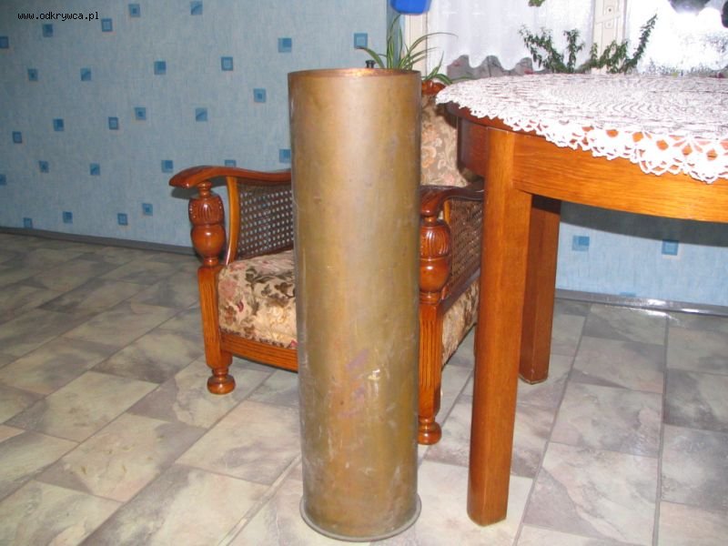

szajka Napisano 14 Styczeń 2008 Autor Napisano 14 Styczeń 2008 od czego ta luska material stal7,5 cm szerokosc73 cm wysokosc prosze o identyfikacje znaleziona zachodnia polskadzieki z gory
MK Napisano 14 Styczeń 2008 Napisano 14 Styczeń 2008 PaK 40.więcej info znajdziesz w google i w wyszukiwarce odkrywcy.pozdro

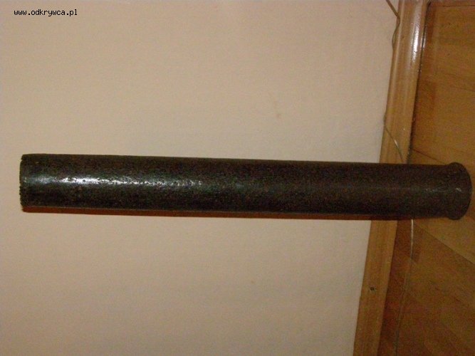

polishbob Napisano 14 Styczeń 2008 Napisano 14 Styczeń 2008 Cześć mam pytanie co do tej łuski nie wiem jaka to łuska a ci co widzieli ją tez nie wiedzą jeżeli wiesz coś na temat tej łuski to napiszwys837mm podstawa242mm wylot216mm\\r\\nPATRONENFABRIK KARLSRUHE\\r\\n2347 402/09 C/12 XII 1914
polishbob Napisano 28 Styczeń 2008 Napisano 28 Styczeń 2008 moja nie wygląda na cięta ale moja ma 837mm a i on mówi że tam jest litera c a to znaczy że morska
Szczur Napisano 14 Styczeń 2008 Napisano 14 Styczeń 2008 to chyba łuska z 21 cm Kanone 12 [C/12 - bicia na lusce] http://pl.wikipedia.org/wiki/Lange_21_cm_Kanone_in_Schiessger%C3%BCstpozdro
Szczur Napisano 28 Styczeń 2008 Napisano 28 Styczeń 2008 C/12 oznacza Construktionsjahr" , wz armaty 1912,niemiecka marynarka wojenna utrzymała stary system zapisu wzorów armat. [nowe nazewnictwo od 1940 r]czy jest jeszcze bicie M" ?są niemieckie okrętowe 21 cm SK L/40 i L/45 , ale one już używane przed 1912 rokiem. jeszcze jest taka możliwość, ale srednica wylotu sie nie zgadza, bo mamy 216 mm, ale dlugosc ok 850mm:http://1914-1918.invisionzone.com/forums/lofiversion/index.php/t20310.htmlDziało paryskie" zostało przekalibrowane na 232 mm, ... ale to chyba nie to.
polishbob Napisano 28 Styczeń 2008 Napisano 28 Styczeń 2008 Cześć wszystkim rozmawiałem ze znajomym i on twierdzi że był w niemczech w muzeum i widział łuske paris canone mówi że napewno miała jakieś 170cm
