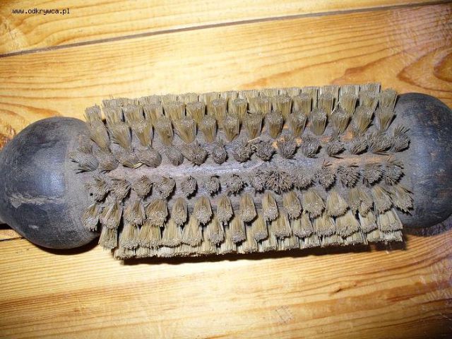

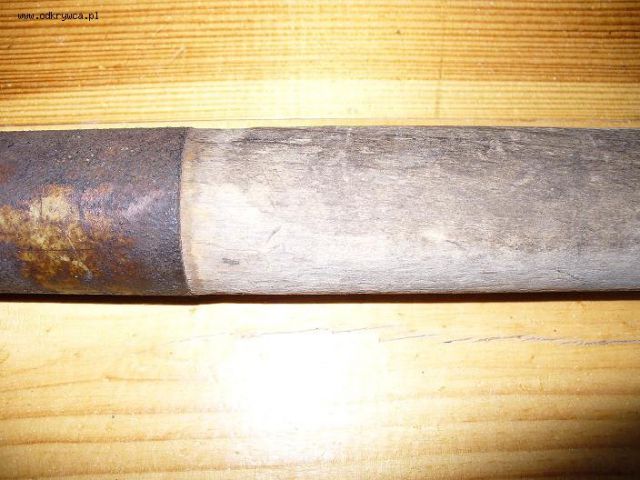

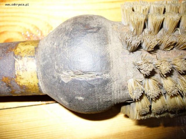

f35jsf Napisano 19 Listopad 2007 Autor Napisano 19 Listopad 2007 Jak odczyścić i zakonserwować?? Drewno w stanie dostatecznym, lekko wilgotne, bez korników.
f35jsf Napisano 19 Listopad 2007 Autor Napisano 19 Listopad 2007 Szczotka bardzo ukurzona i zabrudzona. Macie jakiś pomysł jak wyczyścić. Dodam, że czyszczenie mechaniczne chyba odpada ze względu na stan poszczególnych szczotek, a raczej ich mocowanie w drewnie.

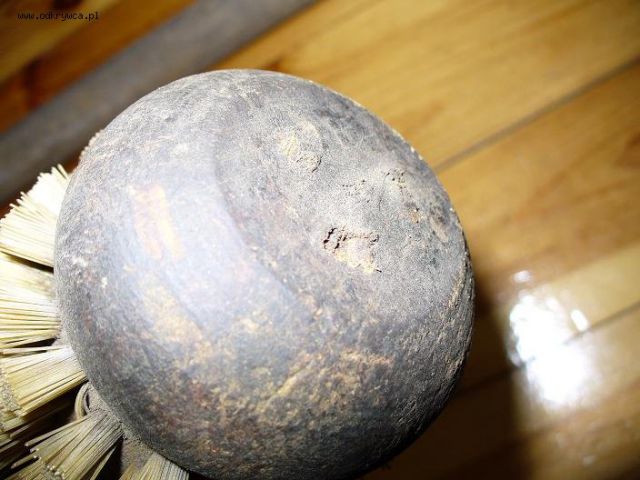

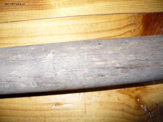

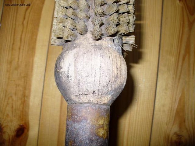

f35jsf Napisano 19 Listopad 2007 Autor Napisano 19 Listopad 2007 Najgorzej wyglądające miejsce. Próchno i widoczne ślady po robactwie.

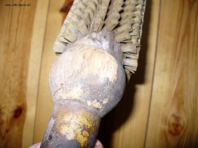

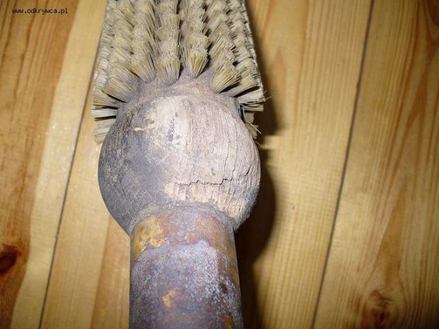

f35jsf Napisano 19 Listopad 2007 Autor Napisano 19 Listopad 2007 Końcówka. Wszelkie rady mile widziane. Pozdrawiam.
Cyrograf15 Napisano 20 Listopad 2007 Napisano 20 Listopad 2007 Wytruć robactwo (do worka i bodaj tolułen to się zowie, wyszukiwarka > korniki) Całość umył bym wodą z detergentem i natarł olejem lnianym na ciepło (parokrotnie).Wojtek
f35jsf Napisano 20 Listopad 2007 Autor Napisano 20 Listopad 2007 Woda i detergent?? Nie zaszkodzi?? Główka szczotki chyba polakierowana, ale styl nie. Boję się, że namoknie, a potem popęka.
rakietnica Napisano 20 Listopad 2007 Napisano 20 Listopad 2007 Witam zajuje sie konserwacja i restarlowaniem sztuki itp, najlatwiej to zacznij od oczyszczenia drewna mieka szczotka z brazu (mosiadz) stalowe koncowki przez mikro piaskowanie bardzo drobnym szklem ,teraz do konserwacji ,nigdy lakiery na drewno ,drewno oczyszczone isuche zatopic w gotujacym wosku i parafinie technicznej plus verniks albo sucha zywica sosnowa, gotowac przez piec min ,wyjac wytrzec i wypolerowac szmata bawelniana. Metal stosowac lakier typu epoxy (samochodowy ).proporcja wosku 70%parafina ,30%wosk pszczeli bialy albo naturalny, 10% zywica sosnowa ,znajdziesz ja w lesie tylko sucha za darmo.
acer Napisano 20 Listopad 2007 Napisano 20 Listopad 2007 Po pierwsze to trzeba by chyba wysuszyć dobrze drewno, żeby móc potem bawić w jakieś walki z kornikami i operacje konserwujące.
f35jsf Napisano 21 Listopad 2007 Autor Napisano 21 Listopad 2007 Działam mosiężną szczotką, ale na zardzewiałym metalu, czy to nie za bardzo inwazyjna metoda odkurzania??
