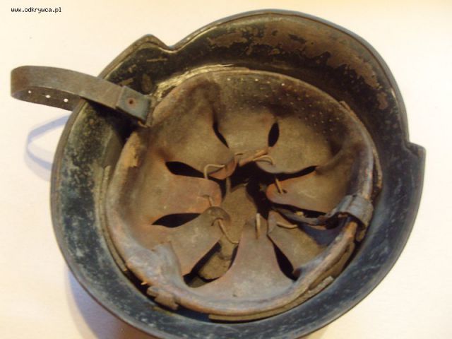

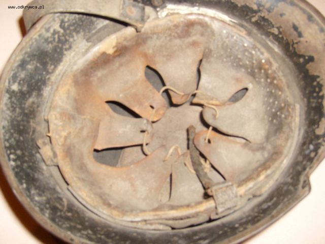

suchy ss Napisano 13 Listopad 2007 Autor Napisano 13 Listopad 2007 Witam. Panowie mozecie mi podpowiedziec jak dobrze oczyscic i zakonserwowac ten fasunek z helmu ze zdjecia?i ewentualnie blache tak aby nie zniszczyc pozostalosci kalek?Dzieki Wielkie Za Pomoc!!!pzdr.Dawid
Gaer Napisano 13 Listopad 2007 Napisano 13 Listopad 2007 Najlepiej byłoby go zdjąć, nabyć gdzieś mydełko glicerynowe (np. w sklepie z art. jeździeckimi) i jakiś sprytny płyn do konserwacji skóry (np. w obuwniczym, bądź znów jeździeckim).Mydełkiem wyszorować, potem potraktować płynem. Efekt murowany.
suchy ss Napisano 13 Listopad 2007 Autor Napisano 13 Listopad 2007 Dzieki!!!a zna ktos jakies inne metody?bo nie mam pojeia gdzie w mojej okolicy moze byc taki sklep z takim mydelkiem;]pzdr.Dawid

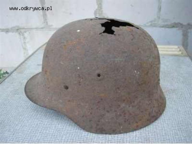

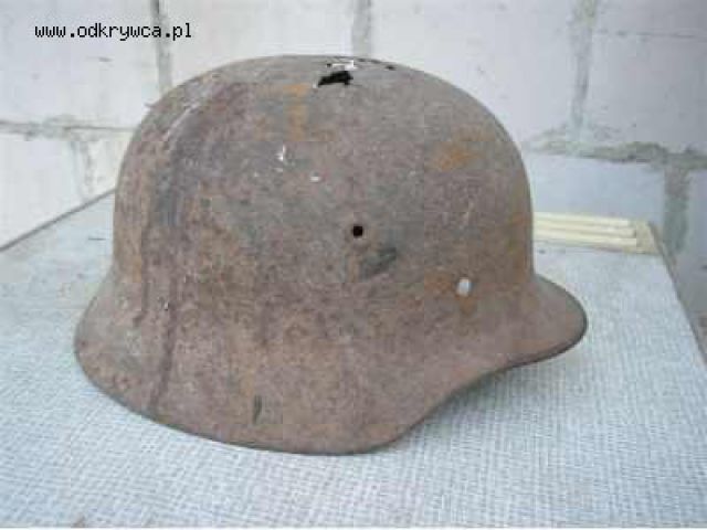

skolcio Napisano 13 Listopad 2007 Napisano 13 Listopad 2007 hmm.. No nie wiem. Ale hełm masz super zachowany ja teraz odnawiam taki z dużą dziurą pośrodku ;)
Gaer Napisano 14 Listopad 2007 Napisano 14 Listopad 2007 Kol. Suchy, tak mi przyszło teraz do głowy - spróbuj zapytać w aptece o takie mydełko, może oni coś takiego mają? Wprawdzie ja używam glicerynowego do siodeł, ale zdatne będzie jakiekolwiek z tłuszczem zwierzęcym (absolutnie nie z roślinnym, inaczej zacznie pleśnieć). No i przede wszystkim powodzenia w szukaniu ;)

skolcio Napisano 15 Listopad 2007 Napisano 15 Listopad 2007 druga fotka, ale w obecnym stanie hełm jest już poszpachlowany i czeka na malowanie. :)
skolcio Napisano 15 Listopad 2007 Napisano 15 Listopad 2007 aha i skąd dostałeś taki hełm? na allegro poleciałby za ok 250 ;)
skolcio Napisano 19 Listopad 2007 Napisano 19 Listopad 2007 Ja dziś zamówiłem nity, fasunek i kalki już mam. Teraz tylko kupić farbę ;)
