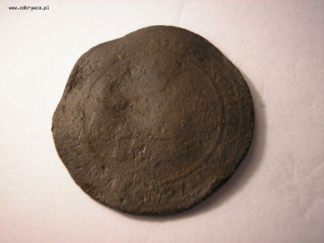

Arbi1000 Posted November 12, 2007 Author Posted November 12, 2007 Witam Wszystkich.To mój pierwszy post na tym forum bo i w kopanie bawię się od niedawna.Moneta, 1 grosz z 1840r.Moczyłem ją w oliwie przez 6 tygodni.Dzisiaj osuszyłem i przetarłem szmatką.Grosz znacznie pociemniał (a może to tylko złudzenie?).Pozostał, widoczny na fotce, brud typu strupy".Prawdopodobnie teraz wchodzi w grę czyszczenie mechaniczne,ale jak najlepiej to zrobić? Licząc na Wasze doświadczenie w tym zakresie, bardzo proszę o sugestie.
jacek825 Posted November 13, 2007 Posted November 13, 2007 Mechanicznie nie polecam ,zniszczysz ją . Zostaw tak jak jest ,bo nic z nią ne da się zrobić.
Rahirha Posted November 13, 2007 Posted November 13, 2007 Cześć. Spoko możesz jeszcze moczyć. Nic na siłę bo uszkodzisz moniaka. Czas robi swoje, nie denerwuj sie. Efekty będą, do przecierania miękka szczoteczka np. do zębów i będzie ok. Pozdrawiam

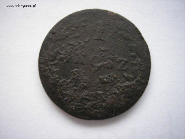

Arbi1000 Posted December 4, 2007 Author Posted December 4, 2007 Wykonałem mały eksperyment z elektrolizą.Do próby użyłem bezwartościowej kopiejki.Napięcie 6V, elektrolit NaOH - 1 łyżeczka na szklankę wody,prąd ok 1A.Elektroliza trwała jakieś 10 minut.Póżniej oczyściłem monetkę szczoteczką do zębów i wodą z mydłem.Prawie na całej powierzchni odsłoniła się miedź.O patynie raczej można zapomnieć.Myślę, że zrobiłem ciut za mocny elektrolit, ale i tak z monetkami ktore przedstawiają jakąś wartość trzeba w tym wypadku bardzo uważać żeby nie przeholować.Jeszcze trochę popróbuję z innymi zwłokami" i wezmę się za tego grosika z pierwszego postu. Swoją drogą, ciekawe jak on się ma po dalszej kąpieli w oliwce.

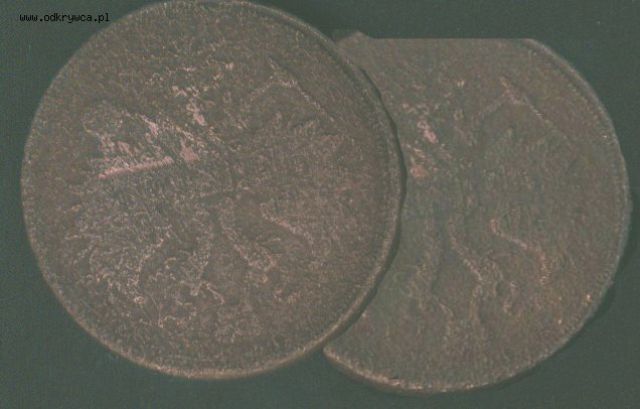

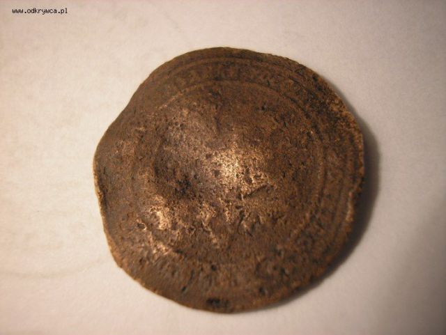

kopijnik2 Posted December 4, 2007 Posted December 4, 2007 w pierwotnym stanie nic - poza skaleczeniem - nie było widać...w stanie 3 - zarysowały się tarcze herbowe...w stanie 4 - widać linie elementów herbów...czyli powoli - do przodu...
Cyrograf15 Posted December 5, 2007 Posted December 5, 2007 Niestety nauka kosztuje! Tylko własne doświadczenia dają wyczucie jak konkretną monete traktować. Te opisy podawane tu na forum to znakomita wyjściowa do własnych eksperymentów ale nie ostateczna wyrocznia. Wprawa czyni mistrza, znaczy jak ktoś zjmuje się monetami to sam musi poćwiczyć na stanach agonalnych.Wojtek
kopijnik2 Posted December 5, 2007 Posted December 5, 2007 Wprawa czyni mistrza...a zrozumienie procesu i stosowanie wcześniej opracowanych reguł ułatwia odniesienie sukcesu...w przypadku wstawionej fotki - stan wyjściowy był na granicy czytelności - nie ekspozycyjny.Obecny - nadaje się do ekspozycji - czyli już można powiedzieć, że obiekt został odzyskany"...Co nie oznacza - że nastąpiła cudowna odbudowa" monety...jedno jest pewne:duże gęstości" prądu - powodują gwałtowną reakcję - co wytwarza nierównomierne procesy na powierzchni...zastosowałem oczyszczanie katodowe i polerowanie anodowe.na różnych elektrolitach - łącznie 3 godziny w kąpieli.niektórym obiektom wystarczy oczyszczanie katodowe.
