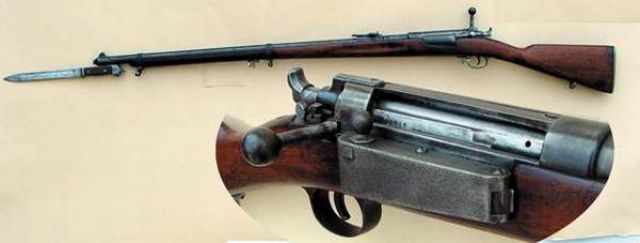

Co to za karabinek?
muslim
Niestety nie mam fotki. Krutki opis:
Dł. całkowita samego metalu ok 80cm, długość lufy ok 60cm.
Lufa jest dużo szersza przy komorze zamkowey, pod celownikiem a potem się zwęża.
Nietypowy i charakterystyczny jest podajnik. Nie był on montowany od dołu lecz z prawej strony.
Co to może być?

Strzelam- to bedzie najprawdopodobniej Krag-Jorgensen, karabinek wz.1889 lub karabin tego wzoru.
Jezeli podasz kształt wygląd zatrzasku na podajniku od góry- łatwiej bedzie zidentyfikować.Bo moze to byc Jorgensen- innego wzoru ( 1894 lub 1912)

Dzięki India. Chyba nie ma tego zatrzasku, albo żle zrozumiałem. Może są jakieś fotki w sieci to poruwnam. Czy to żadki karabinek?

Na obudowie podajnika od gory - jest zatrzask. W jedmym modelu kształtem przypomina płetwę" w drugim hehehehe...grzybek:):):):) Brawo- DTH- rowniez musialam- uztc Twojego grzybka".

Z tym podajnikiem się zgadza. A jakie były modele norweskich karabinków?
Ten Twój karabinek będzie norweski!
Norweski Krag-Jorgensen miał kaliber 6,5 mm ,a Duński kaliber 8 mm :)
Był to karabinek wzór 1894. Amunicja 6,5 x 55 mm.

Tego zatrzasku do podajnika nie ma tak jak i podajnika, więc na tej podstawie tego się nie zidentyfikuje. Ma bicia ale tylko numeryczne. Ale chociaż wiem czego szukać :D
Karabiny Krag-Jorgensen były produkowane i uzytkowane w
Danii, Norwegii i USA.
Zakładam że Amerykański do Polski nietrafił a więc moze być to Dania lub Norwegia, róznice są następujace:
Dania lufa jest umieszczona w plaszczu w postaci rórki cienkościennej tak jak w Mauserze 1888. Pokrywa podajnika otwiera sie przez obrót wokół osi pionowej umieszczonej w przedniej części komory magazynka, celownik jest ramkowy, kaliber 8mm. Norweski pokrywa podajnika otwiera sie wokoł osi poziomej umieszczonej w dolnej cześci komory nabojowej, celownik krzywikowy, kaliber 6.5 mm, rączka zamkowa po zamknieci zamka wchodzi w skosne wycięcie w tylnej cześci komory zamkowej.

Już wiem jaki to maodel: Krag Jorgensen M12 (charakterystyczne umieszczenie celownika zaraz za komorą).
Znalazłem tylko ogólną fotke, jakbyście mieli coś o tym modelu to podeślijcie.
