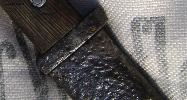

to17071990 Napisano 2 Listopad 2007 Autor Napisano 2 Listopad 2007 Witam. JAk czyścic , żeby farba została , a całość cbyła zakonserwowana?Jak zakonserwować wnętrze?Pozfdrawiam
Cyrograf15 Napisano 5 Listopad 2007 Napisano 5 Listopad 2007 Pobaw się Fosolem, ale nie licz na przyzwoite resztki farby z tego stanu.Wojtek
to17071990 Napisano 5 Listopad 2007 Autor Napisano 5 Listopad 2007 No bez przesady. Jak na wykop to stan nie taki zły
f35jsf Napisano 5 Listopad 2007 Napisano 5 Listopad 2007 Mosiężna szczotka na wiertarce -> delikatnie.
f35jsf Napisano 5 Listopad 2007 Napisano 5 Listopad 2007 Acha przygotuj się na sporo zabawy. Całej rdzy tą metodą się nie pozbędziesz. Niestety, coś za coś.
Cyrograf15 Napisano 6 Listopad 2007 Napisano 6 Listopad 2007 Jak na wykop to faktycznie bardzo ładna, co nie zmienia faktu że farby nie wiele zostanie.Wojtek
to17071990 Napisano 7 Listopad 2007 Autor Napisano 7 Listopad 2007 Ja tam sprobuje szczota mosiężną :] , Na razie nigdy mnie nie zawiodła.
Szwecja Napisano 8 Listopad 2007 Napisano 8 Listopad 2007 ja na twoim mijejscu nie martwil bym sie o farbe której tam juz wiele nie ma :[ lepiej tak jak ci doradził: f35jsf Mosiężna szczotka na wiertarce -> delikatnie.Pzdr.
Cyrograf15 Napisano 9 Listopad 2007 Napisano 9 Listopad 2007 Pobaw się Fosolem, na szczotke jest czas.Wojtek

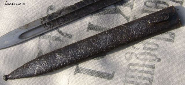

to17071990 Napisano 16 Marzec 2008 Autor Napisano 16 Marzec 2008 W całej okazałości. Jeśli się bardziej wpatrzy to można zauważyć część bicia. Widoczne ostrze to bagnet wz.22 zbr. 4Koledzy , to pochwa radomska czy z Perkuna?Pozdro
Cyrograf15 Napisano 16 Marzec 2008 Napisano 16 Marzec 2008 Sporo rdzy zostało w wżerach. Tego szczotka nie wybierze. Pobaw się ręcznie włókniną na mokro.Wojtek
to17071990 Napisano 17 Marzec 2008 Autor Napisano 17 Marzec 2008 To to chyba juz odrdzewiaczem potraktuje , bo przyznam sie dobrowolnie ,że bawić mi się z tym już nie chce
