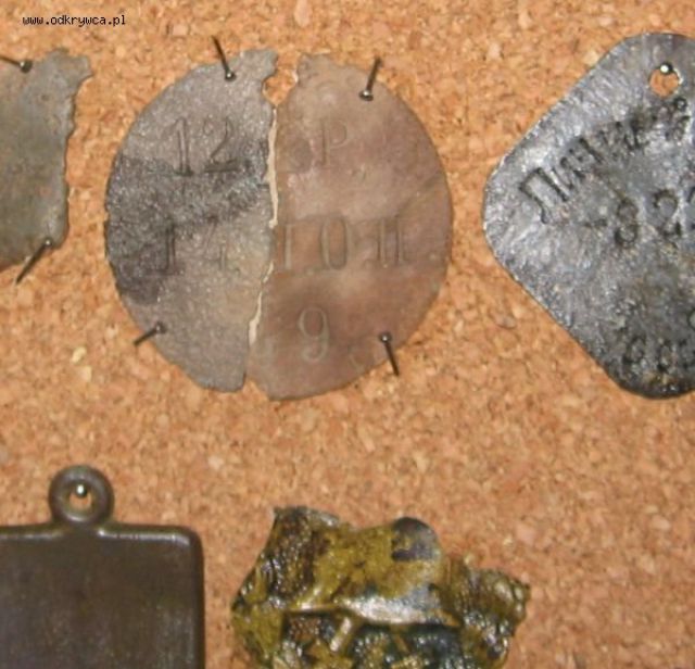

MK Napisano 16 Styczeń 2008 Autor Napisano 16 Styczeń 2008 Czuję się wywołany do tablicy, niczym wódz plemienia gwałcicieli pływających Burkhard IV ZakrytyPrzezBimber, zdarza się. OK, nastała chwila prawdy. Idę zrobić foto.
MK Napisano 17 Styczeń 2008 Autor Napisano 17 Styczeń 2008 po lewej blaszka przegrzana" po prawej doprowadzona do temperatury wyparowanej wody. Wiem, jak to się dzieje z mosiądzem prostowanym w przesadnej temperaturze... dobrze się wypala niebieskawa śniedź (kilku kolegów pokazywało takie fanty ostatnio, ciekawe, kto to zauważył poza mną i jeszcze jednym urwisem, zresztą... skąd się ta śniedź bierze? a potem na allegro... żałosne). Następną kwestią jest asączenie" oliwą, kilka tazy trzeba próbować, bo na początku szybko oliwka znika.Andczub - podgrzałem ale nie do czerwoności, zastosowałem zasadę 100 stopni - wyszło spoko. Mosiądz da się wyginać i prostować w niewiele większej niż 100 stopni temperaturze, to dlczego nie cynk? Widziałem efekty czernienia (podobnie jak na mosiądzu) w wyższych temperaturach (patrz prawa część blaszki), nie powtórzyłem tego błędu na prawej części.Hartowanie to inna historia, dałem ciała już nie raz, ale próbowałem na dziadowatych łuskach. Tak że konkluzja - nie przesadzajcie z podgrzewaniem.

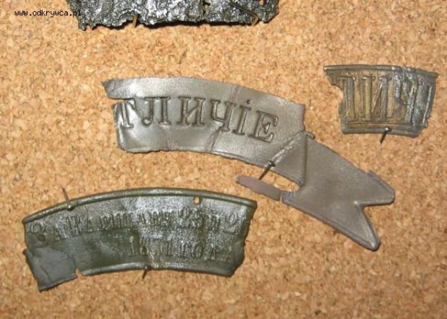

MK Napisano 17 Styczeń 2008 Autor Napisano 17 Styczeń 2008 A to efekty prostowania mosiądzu w stanach bardzo nieciekawych, przy zastosowaniu zasady 100 stopni + 5 sekund + 2 deseczki + kombinerki. Wstęgi owszem udało by sie lepiej wyprostować, tylko pytanie - po co? I tak nie osiągną nigdy stanu LUX. To jak z doprowadzeniem innych wykopków do ideałów - żałosne.Tak więc niepozorny wujek Franciszek kończy staropolskim ring ding i uważajcie na murzynów z pejczami chowającymi się po szafach. Czas na Dragonforce'a i naukę na kolosa. Over&out. Rrring ding borsuki rulez!
MK Napisano 17 Styczeń 2008 Autor Napisano 17 Styczeń 2008 Aha, to, że to 12 rota 14 Ołonieckiego Pułku Piechoty to wiem, identyfikacja zbędna. Podobnie jak ze wstęgami za otliczie i za Warszawę. I reszty widocznych fantów.Pozdrawiam wszystkich teoretyków, praktyków i różnego rodzaju ich kombinacje :) Zawsze da sie wysegregować ciekawe informacje. Hmmm... może nie zawsze, ale przeważnie. Pozdro i czas zacząć sie uczyć heeeej bing ding
