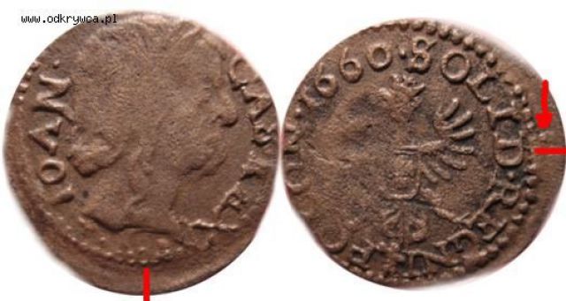

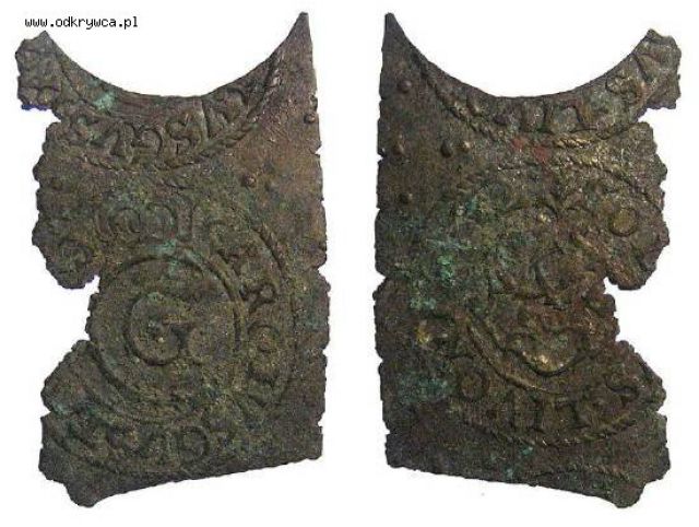

kopijnik2 Napisano 25 Październik 2007 Autor Napisano 25 Październik 2007 znasz tę monetę...poszukaj pod strzałką...zorientuj awers i rewers kąt osi rysunków ok 90 stopni...

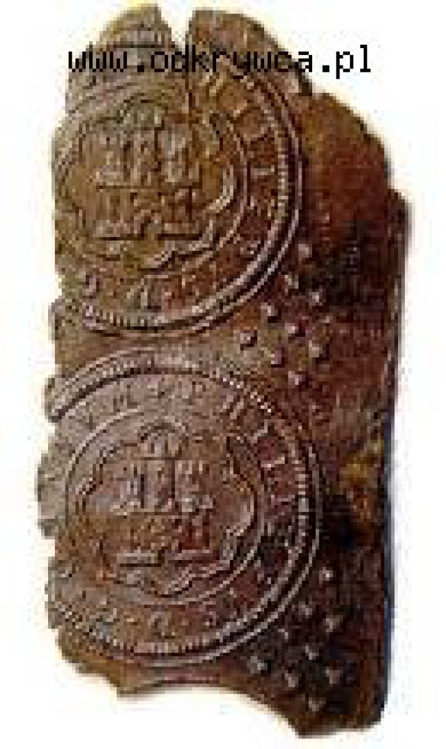

pokemon Napisano 25 Październik 2007 Napisano 25 Październik 2007 Kropki którymi się sugerujesz to moim zdaniem otwory dystansowe lub otwory zapobiegające zakleszczaniu blachy. Ciężko mi dokładnie określić ich rolę i nie dysponuję czasem aby to rozgryźć.Jeżeli twierdzisz że produkcja boratynek polegała na ich przepuszczeniu przez rolki, to musimy wyjaśnić parę innych ciekawostek typu bicie z końcówki blachy i właśnie przesunięcia o których piszesz.Tytus Liwiusz Boratini może i przybył z Rygi, ale był Włochem. Kunszt fachu widać na projektach jego monet. Natomiast w całym życiu tak krawiec kraje, jak mu materiału staje. Miał kontrakt na określona ilość i musiał się z kontraktu wywiązać. Nikogo nie obchodziło jak on to zrobi. Dodatkowo kombinował na boku, więc musiał mieć też na boku lewe płatki miedziane jak również lewe stemple (matryce)...a może nie lewe? Mógł sobie wykonać dodatkowe oryginalne :)Każdy stempelek tez miał swoją żywotność, więc trzeba było non stop zasuwać z robotą :)))
kopijnik2 Napisano 25 Październik 2007 Autor Napisano 25 Październik 2007 Nie umiem sobie wyobrazić innej techniki takiego warsztatu pomocniczego jak dwa stemple (góra-dół) i młotek. foto z 2007-10-25 12:56:00 ???jeżeli nawet zignorujemy znaczenie pow foto...to w kontekście ...Kropki którymi się sugerujesz to moim zdaniem otwory dystansowe lub otwory zapobiegające zakleszczaniu blachy. ... - przy ...dwa stemple (góra-dół) i młotek... w miejscu kropek nie powinno być stempla... gdyż jest poza treścią monety.Bieżące foto może Ci wyjaśni rolę kropek...Podpowiem - pełniły dwie funkcje...

pokemon Napisano 25 Październik 2007 Napisano 25 Październik 2007 Zwróć uwagę, że na zamieszczonej fotce występy (wypukłe kropki) miały pewnie za zadanie ciągnąć arkusz (pasek) blachy. Natomiast w przypadku boratynek i szelągów szwedzkich kropki są wypukłe, co oznacza, iż kropki w stemplu musiały być wklęsłe :)
Mirkoni Napisano 25 Październik 2007 Napisano 25 Październik 2007 bez wątpienia racje co do bicia boratynek ma kopijnik2 :-)Odbywało sie to za pomocą walców.Kropki spełniały rolę przy wycinaniu monety - ułatwiały ustawianie wycinarki".Problem w tym czy wycinano każdą monete z osobna, czy też była prosta wycinarka złozona z kilkunastu wycinaków, które to lokując" na kropkach (ustawienie ich) i walono młotem.Moim zdaniem, przy tych ilościach, i przy tych błędach wycinania była to maszynka" do wycinania jednocześnie wielu monet.

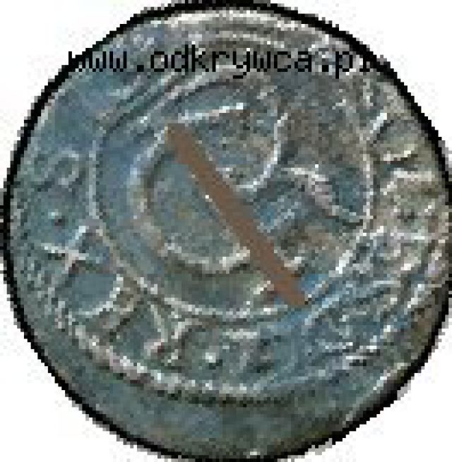

pokemon Napisano 25 Październik 2007 Napisano 25 Październik 2007 Sorki- pomyliłem fotki. Jest tak jak napisałem- kropki w stemplu wklęsłe a na onecie wypukłe :) Z kolejnych załączonych zdjęć widać, iż najpierw był odcisk a później wycięcie krążka. Śmiem wątpić w taką technikę przy wybijaniu boratynek. Być może niektóre mennice tak ale nie wszystkie :)
kopijnik2 Napisano 25 Październik 2007 Autor Napisano 25 Październik 2007 zdążyłeś odpisać... Twoje szczęście......Z kolejnych załączonych zdjęć widać, iż najpierw był odcisk a później wycięcie krążka. Śmiem wątpić w taką technikę przy wybijaniu boratynek...uargumentuj swoje wątpliwości...1. przyłóż monety" do linii czasowej techniki mincerskiej...2. jeszcze raz popatrz na foto z 2007-10-25 13:16:003. przypomnij sobie fenomen produkcji fałszywych szelągów.4. przypomnij sobie szacunkowe ilości legalnej produkcji5. sprawdź literaturę6. wyciągnij wnioskiMirkoni - wycinane były ręcznie, pojedyńczo Pokemon...(wypukłe kropki) miały pewnie za zadanie ciągnąć arkusz (pasek) blachy... - poprawiały" prawidłowość (centryczne)prowadzenie paska blachy...
pokemon Napisano 25 Październik 2007 Napisano 25 Październik 2007 Nie twierdzę, że nie masz racji, są jednak wątpliwości których dotychczas nikt nie wyjaśnił. Jeśli tobie się to uda i podzielisz się tą informacją z innymi, zapiszesz się dużymi zgłoskami w historii odkrywców i nie tylko :)Jak wyjaśnisz wobec tego przesunięcia np. o 90 stopni awersu względem rewersu?

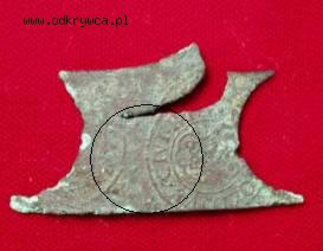

pokemon Napisano 26 Październik 2007 Napisano 26 Październik 2007 Dobry jesteś :)Ja lubię ułatwiać sobie życie. Oczywiście kiedy nie ma innego wyjścia, trzeba obiekt poddać głębokiej analizie i obliczeniom matematycznym :)))Posługując się powyższym zdjęciem stwierdzam, iż prawie byłaby szansa aby z tego kawałka posrebrzanej blachy wyszedł jeszcze jeden szeląg, ale nie o tym. Przy wycinaniu tych krążków wycinak szedł w jednym kierunku powodując centralne wygięcie (wybrzuszenie) blaszki, natomiast krawędzie monety z jednej strony były zagięte a z drugiej ostre. Normalne zachowanie metalu wycinanego z blaszki, które można zaobserwować przy próbach nawet dzisiaj we własnym zakresie, a i spotyka się ten efekt w lepiej zachowanych egzemplarzach Gustawa Adolfa, Krystyny Wazy czy Karola Gustawa. Natomiast w szeregu boratynek Jana Kazimierza spotyka się efekt innego rodzaju: mianowicie przy głębszych biciach powstaje jakby bruzda otokowa i jednocześnie jak w monetach rzymskich od uderzenia stempla materiał wybrzusza się na rancie (efekt nacisku praski lub uderzenia młota mniejszym stempelkiem w większy krążek, albo użycia nazbyt dużej siły i materiał ustąpił tam gdzie było to najłatwiejsze. Obserwując niektóre krążki ( a przejrzałem w swojej karierze dobre kilka tysięcy egzemplarzy boratynek), można odnieść wrażenie, że były nawet przypadki zakładania grubszego krążka, który pod wpływem ww. uderzenia miał się odpowiednio ozplaszczyć". Gorzej było jak się krążek okazał nazbyt twardy. Trzeba było wówczas bicie powtórzyć i dlatego wychodzą różne dziwolągi np. z trzema twarzami Jana Kazimierza :)Wg. mnie bez obliczeń i szczegółowych ekspertyz można z bardzo dużą dozą prawdopodobieństwa stwierdzić, iż jest to efekt innej techniki bicia jak przepuszczanie przez walce. Postaram się wrzucić tu podchodzące foto pod ten przypadek :)Reasumując: monety były wybijane na prasie walcowej, ale boratynki? Tu chyba różnie było :)

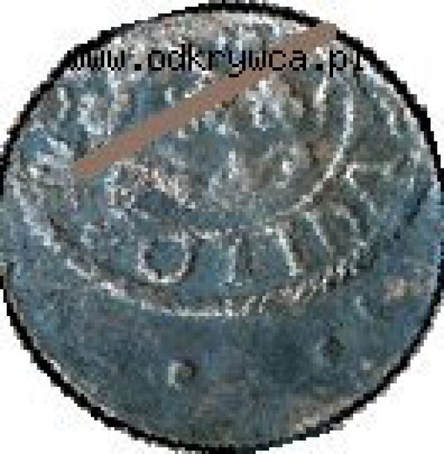

pokemon Napisano 26 Październik 2007 Napisano 26 Październik 2007 Tu ciekawy przykład bicia monety z efektem spotykanym na monetach antycznych

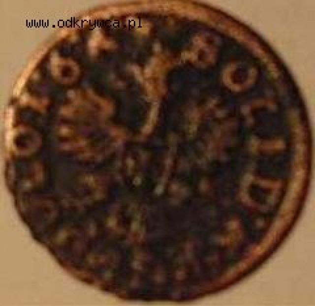

pokemon Napisano 26 Październik 2007 Napisano 26 Październik 2007 W tej aukcji jest ciekawy przykład destruktu:http://aukcja.interia.pl/show_item.php?item=259329737Awers bardzo czytelnie wybity. Rewers skopany przez dwukrotne uderzenie stempla z przemieszczeniem.Zapewne odbyło się to tak: zdjęta blaszka i mincerz stwierdził że mało co widać. Założył blaszkę ponownie i stwierdził: jak teraz przywalę, to nie ma mowy aby nie było widać. Tak też się stało! Popiersie wyszło centralnie i głęboko. Druga strona też, ale już z podwójnym biciem, bo siła uderzenia poszła z jednego kierunku :)I co koledzy na to? Boratynki były wybijane z wcześniej wyciętych krążków! A więc technika prasy walcowej odpada!!!
