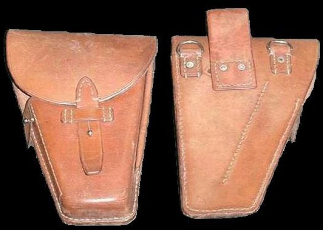

goosf Napisano 7 Sierpień 2007 Autor Napisano 7 Sierpień 2007 W tej chwili niemam środków technicznych, aby zrobić zdjęcia, ale posiadam zdjęcie ściągnięte z internetu moja kabura jest taka sama. Chciałbym puścić to zdjęcie ale niejest w formacie jpg a nasze forum innych formatów nieobsługuje
Hitboy64 Napisano 7 Sierpień 2007 Napisano 7 Sierpień 2007 otwórz to zdjęcie w np paincie i daj zapisz jako" i wybierz by zapisało jako .jpg :)
goosf Napisano 7 Sierpień 2007 Autor Napisano 7 Sierpień 2007 Wielkie dzięki niemiałem pojęcia ,że jest taka możliwość oto ta kabura oczywiście niemoja, ta jest w super stanie.W mojej kaburze zabrakło też lewego oczka (metalowego)ale do rzeczy ,co mam czynić
Horst Napisano 7 Sierpień 2007 Napisano 7 Sierpień 2007 Heh, chodzi o to żeby pokazać stan na zdjęciu... W jakim dokładnie stanei jest skóra? Czy jest mocno sztywna, czy da się ją zginać bez obawy że pęknie?
goosf Napisano 8 Sierpień 2007 Autor Napisano 8 Sierpień 2007 skóra jest tak sztywna jak gdyby była zrobiona z drewna

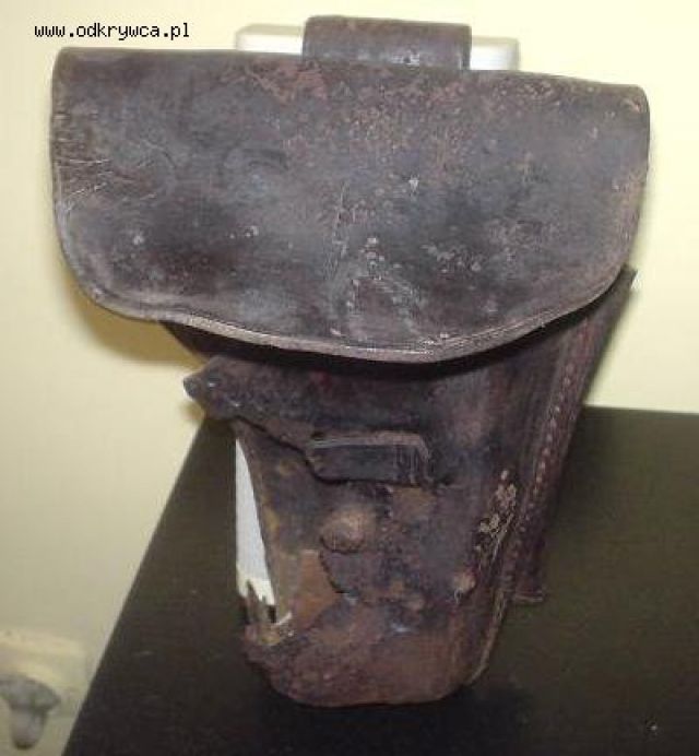

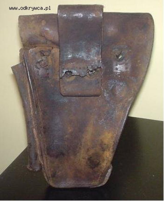

bolas Napisano 4 Grudzień 2007 Napisano 4 Grudzień 2007 Mam bardzo podobny problem co autor tego wątku i od kilku dni przeszukuję to forum i jego archiwalne posty w poszukiwaniu rozwiązania. Całkiem niedawno udało mi się pozyskać przedwojenną polską kaburę do Visa. Niestety pochodzi ze strychu, częściowo zeżarły ją gryzonie. Do tego jest piekielnie wysuszona i obecnie przypomina czipsa. Aż strach ją dotykać. Stan cieniutki, ale że to z mojego punktu widzenia fant bardzo ciekawy postanowiłem powalczyć o jej zachowanie.Patrzę sobie w archiwalne posty i jest masa propozycji - od absurdalnych z ciepłą wodą, które nie spowodoują nic innego jak śmiertelny skurcz czipsa, poprzez inne bardziej rozsądne. Najciekawsze wydają się patenty z gliceryną lub lanoliną z ew. dodatkiem spirytusu. Bardzo zaciekawił mnie artykuł opisujący proces konseracji i zabezpieczenia butów kawaleryjskich wz.31. Proces powinien się skłądać z:- oczyszczenia,- właściwej pracy nad kaburą,- finalnej konserwacji,Czy ktoś ma jakieś ciekawe pomysły poza sugestiami z postu o butach ? Może ktoś ma jakieś ciekawe doświadczenia ?
bolas Napisano 4 Grudzień 2007 Napisano 4 Grudzień 2007 A tu link do artykułu z butami:http://www.odkrywca.pl/pokaz_watek.php?id=127884#129033
Cyrograf15 Napisano 4 Grudzień 2007 Napisano 4 Grudzień 2007 W tym wypadku umył bym bez moczenia. Może przecierać szmatą nasączoną terpentyną (to rozpuszczalnik większości past do skór). I nasączał lanoliną, nie gliceryną bo twardnieje z czasem na kamień. Opis konserwaji butów jest bardzo dobry i polecany, niestety trudny do realizacji w warunkach domowych.Wojtek
