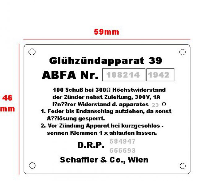

greg83pp Napisano 3 Grudzień 2003 Autor Napisano 3 Grudzień 2003 Witam !Czy Ktoś wie od czego była ta tabliczka - niemieckiego nie znam, w słowniku nie mam, na internecie podobnie...Pozdrawiam i proszę o pomoc w identyfikacji.Grzesiek
jerzyk Napisano 3 Grudzień 2003 Napisano 3 Grudzień 2003 jest to najprawdopodobniej tabliczka znamionowa od elektryczej zapalarki żarowej z krótkim opisem możliwości i instrukcją obsługi.pozdrawiam - jerzyk
greg83pp Napisano 3 Grudzień 2003 Autor Napisano 3 Grudzień 2003 Witam !Dzięki ! Do czego służy zapalarka żarowa, czy mogła mieć jakieś przeznaczenie w wojsku ?pozdrawiamGrzesiek
beyo Napisano 4 Grudzień 2003 Napisano 4 Grudzień 2003 Generalnie służy do zdalnego odpalania ładunków wybuchowych. Podczas ruchu łoczka" - (nie wiem jak się to fachowo nazywa) na skutek zjawiska indukcji wytwarza się prąd elektryczny, który przewodami jest doprowadzany do spłonki detonującej i rozpala żarnik. Żarnik umieszczony w spłonce zapala ładunek pierwotny (najczęściej trinitrorezorcynian ołowiu lub piorunian rtęci), ładunek pierwotny zapala materiał inicjujący (piorunian rtęci lub azydek ołowiu). Materiał inicjujący detonując pobudza do wybuchu ładunek wtórny (znów piorunian rtęci, heksogen, kwas pikrynowy lub prasowany trotyl) a ten powoduje eksplozję właściwego ładunku wybuchowego i mamy BUUUUUUUUUUM!!!Trochę może to skomplikowane, ale cały proces trwa ułamek sekundy :-)
greg83pp Napisano 4 Grudzień 2003 Autor Napisano 4 Grudzień 2003 Witam !Dzięki wielkie ! -jednak nienajgorsza tabliczka, myślałem że to jakiś cywil. Czy Macie może jakieś fotki tego urządzenia - ciekawy jestem jak wyglądała tabliczka na urządzeniu.Pozdrawiam i jeszcze raz dziekiGrzesiek
