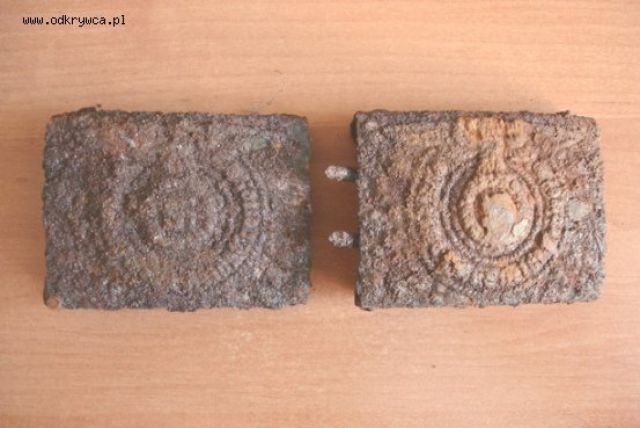

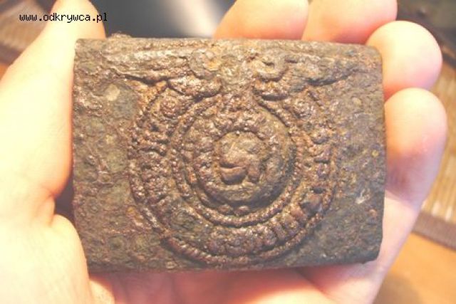

słomek von hammerstein Napisano 20 Lipiec 2007 Autor Napisano 20 Lipiec 2007 takie --> czy ładne? w tej co widac widełki po lekkiej elektrolizie rozruszałem je juz :) jutro do pradu pojdzie druga :P
słomek von hammerstein Napisano 20 Lipiec 2007 Autor Napisano 20 Lipiec 2007 też sie tym pocieszam ;] wiadomo to nie to samo co kolor ;P
R51 Napisano 21 Lipiec 2007 Napisano 21 Lipiec 2007 Spróbuj je na poczatek ręcznie po po elektrolizie może się okazać że... nie mają rdzenia.Pozdrawiam
słomek von hammerstein Napisano 21 Lipiec 2007 Autor Napisano 21 Lipiec 2007 nie rdzen po elektrolizie został, jest sztywny i nie utlenił sie zbytnio na razie jedna klamra jest po eleltrolizie i wyglada w miare dobrze (w/w zdjecie)
słomek von hammerstein Napisano 21 Lipiec 2007 Autor Napisano 21 Lipiec 2007 co bysćie powiedzieli na odrdzewienie klamerki fosolem?
pavelock Napisano 21 Lipiec 2007 Napisano 21 Lipiec 2007 spróbuj wrzucić w Pepsi lub Colę na 2 dni . Ja zrobiłem tak ze swoją ( a były zwłoki ) , i wyszło nieźle . Później lekko starą szczoteczką do zębów i powinno być OK.
lain Napisano 21 Lipiec 2007 Napisano 21 Lipiec 2007 Ja zrobiłem Wh fosolem,dość destrukcyjna metoda,ale można się pozbyć dzięki temu wszelkiej rdzy,tylko czy coś wtedy jeszcze z klamry zostanie.(na wh zrobiły się małe dziurki na wylot,ale wyglądała później ładnie)Pamiętaj żeby po wszystkim potraktować klamry wd40 zeby rdza się nie powiększała.Pozdro.
ARQ Napisano 21 Lipiec 2007 Napisano 21 Lipiec 2007 jeszcze raz ją do elektrolizy tylko zwieksz nateżenie prądu na prostowniku i daj wiekszy kawałek metalu na drugi biegun pozbędziesz sie rdzy do zera a no i duuuzej ilosci soli nie zsapomnij pozdro

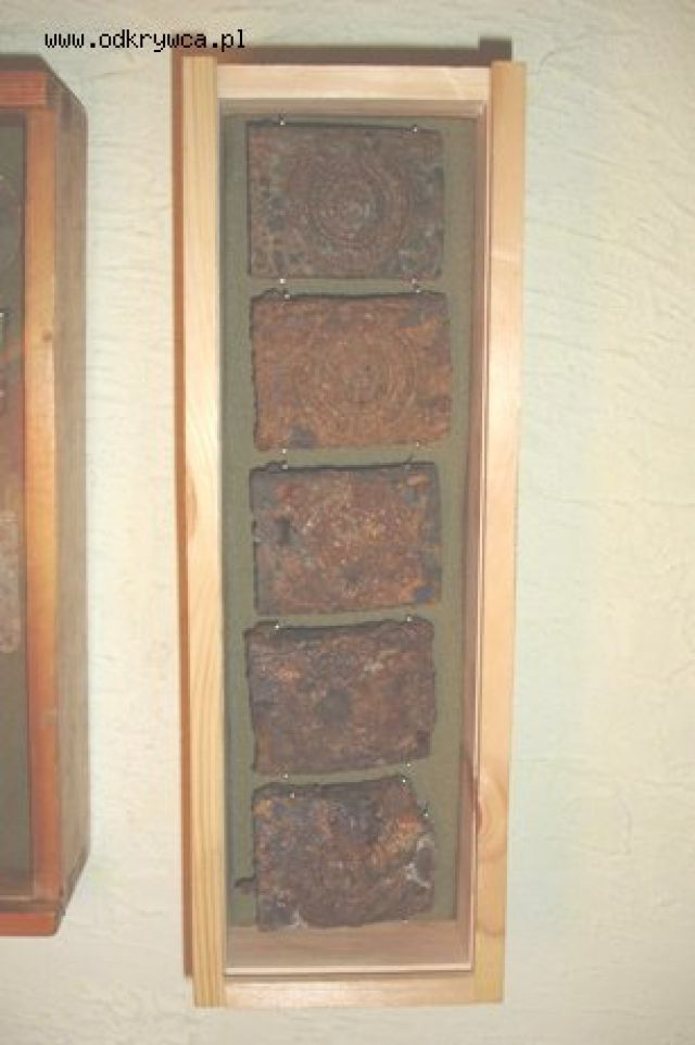

słomek von hammerstein Napisano 22 Lipiec 2007 Autor Napisano 22 Lipiec 2007 sorry zapomnaiłem dodac fotki koncowej od góry 3 klamerki ss a na dole 2 WH
