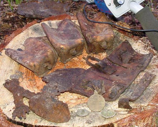

kiers Napisano 30 Listopad 2003 Autor Napisano 30 Listopad 2003 Czy są to ładownice rosyjskie bo miejsce na to wskazuje?Sygnowania są nieczytelne na łuskach bo łódki były stalowe, pociski ostrołukowe.W pobliżu guziki i medal I WŚ widoczne na zdjęciu.
kbkak Napisano 4 Grudzień 2003 Napisano 4 Grudzień 2003 Na moje oko ładownica (oraz niezbędnik) Niemcy 1 wojna. Też takie znalazłem w 1-wojennym okopie napewno niemieckim z niemieckimi (co ciekawe) wystrzelonyi łuskami pozakładanymi na łudki.p.s. Stawiam na 4 łudki w komorze - każda komora powinna być przedzielona na 2 części paskiem szerokości ok.1cm, po dwie łudki na każdą stronę paska.
kiers Napisano 1 Grudzień 2003 Autor Napisano 1 Grudzień 2003 Czy jest szansa na uratowanie tych ładownic, wszystkie szwy się rozpadły a skóra wygląda niepewnie?Pewnie ktoś z Was miał podobny przypadek.
Gość Napisano 1 Grudzień 2003 Napisano 1 Grudzień 2003 Przejrzyj forum konserwacja. Podobno najpierw trzeba dać właściwy odczyn skorze roztworem wody amoniakalnej, a potem jakiś zmiękczacz. Próbowałem z niezłym specyfikiem ekstra zmiękcza wyschniętą skórę, ale takiej z wykopu nie udało mi się dość (prawie wcale) zmiękczyć.Pozdrawiam
kiers Napisano 1 Grudzień 2003 Autor Napisano 1 Grudzień 2003 Dokładniej się im przyjrzałem i okazało się że te ładownice mają tylko pokrywki i paski (czy jak to nazwać) wykonane ze skóry. Reszta materiału to jakaś kombinacja tkaniny, ceraty i jeszcze czegoś. Czy materiały zastępcze do produkcji ładownic często stosowano w 1915r?kiers
mietek Napisano 30 Listopad 2003 Napisano 30 Listopad 2003 Rosja carska odpada. Wyglądały one http://www.ostfront.com/images_russian/reproczaristpouches002.JPG były w uzyciu do początkowej fazy 2 wojny. Potem ZSRR miało 2 komorowe. Raczej Niemcy.Jak możesz zobacz, kryzy łusek. Niemcy z wtokiem, Rosja wystające. Poznasz też po łódkach. Jeśli mosiądz i obejmują tylko spód łuski - mauzer Niemcy. Jeśli stal z 1 cm wysokie Rosja - ładownik mosin.W końcu mogli używac zdobycznych ładownic.To że ostrołukowe nie daje wiele. Rosja używała równolegle tępo- i ostrołukowych. Niemcy, już tylko ostrołukowych.Niezbędnik wygląda na Niemcy.
kiers Napisano 30 Listopad 2003 Autor Napisano 30 Listopad 2003 Była w nich amunicja mosin, po trzy łódki stalowe na ~1cm wysokie. Więc chyba potwierdza się Twoje przypuszczenie o zdobycznych Niemieckich. Była w tym okopie jeszcze jedna (szczątki) ładownica podobna do tych na tej stronie którą podałeś.Dzięki za pomocKiers
miggi1 Napisano 30 Listopad 2003 Napisano 30 Listopad 2003 To są niemieckie ładownice znalazłem stronkę i podpis do fotki jest taki Ładownice czarne do kb. Mauser, komplet, niesygnowane, szyto-nitowane (stal)"http://www.militaria.gamesweek.pl/images/ladownice.jpgnie są to moje znaleźiska ale mam podobnepozdrawiam miggi
mietek Napisano 30 Listopad 2003 Napisano 30 Listopad 2003 Nie pamiętam modeli, ale ten na fotce model 11 wygląda mi na wersję na 45 naboi, po dwa w jedną kieszeń. Znaleziona raczej na 60 nabojową - po 3 w kieszeń.Pamięta ktoś wzory obu?
jazlowiak Napisano 30 Listopad 2003 Napisano 30 Listopad 2003 To typowe niemieckie ładownice trzykomorowe produkcji pierwszowojennej. Wchodziły tam po trzy łodki do każdej, dopiero II wojenne są chudsze na dwie łodki.
mietek Napisano 30 Listopad 2003 Napisano 30 Listopad 2003 Była też 1-wojenne na 45 naboi, były uzywane np w kawalerii.
