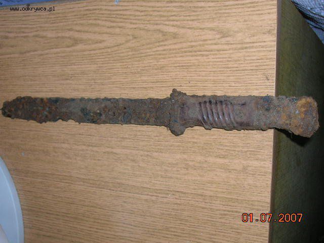

zibi4t Napisano 5 Lipiec 2007 Autor Napisano 5 Lipiec 2007 WitamMam pytanie jak oczyscic ten szrot ???Pozdrawiam
zibi4t Napisano 5 Lipiec 2007 Autor Napisano 5 Lipiec 2007 a co z okladkami z bakielitu nie zaszkodzi im?
Cyrograf15 Napisano 6 Lipiec 2007 Napisano 6 Lipiec 2007 Nic się okładką takim nie stanie. Drewno trzeba ściągać ale nie bakelit.Wojtek
zibi4t Napisano 6 Lipiec 2007 Autor Napisano 6 Lipiec 2007 Co do elektolizy czy mozna zastosowac inne zrodlo zasilania np.akumulator,baterie?
makul Napisano 6 Lipiec 2007 Napisano 6 Lipiec 2007 Witam,z innym źródłęm zasilania raczej nic ci nie wyjdzie - za mały prąd. Do tego jeśli ci się nie spieszy możesz włożyć bagnet w ropę na ok. 1 miesiąc - dobrze penetruje rdzę.
Cyrograf15 Napisano 9 Lipiec 2007 Napisano 9 Lipiec 2007 Akumulator teoretycznie może być. Tyle że szybko padnie i trzeba go będzie ładować. Prostownika nie unikniesz.Wojtek
