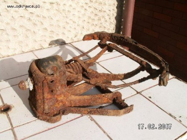

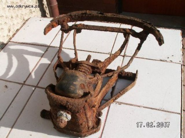

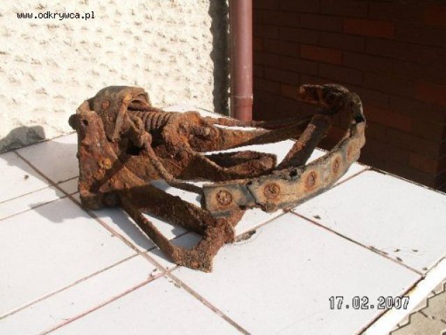

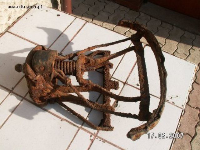

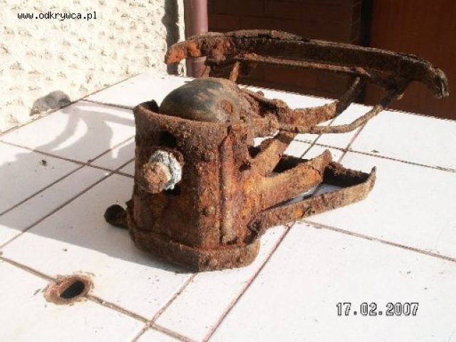

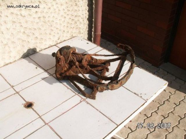

wojpo7 Napisano 10 Kwiecień 2007 Autor Napisano 10 Kwiecień 2007 Ostatnio znalazłem siedzenie od motoru - prawdopodobnie od niemieckiego - proszę o pomoc w identyfikacji od jakiego motoru mogło ono pochodzić ( oczywiście jeśli jest to możliwe ). jest bardzo ciężkie.

Spiker Napisano 10 Kwiecień 2007 Napisano 10 Kwiecień 2007 To typowe uniwersalne siodło wahliwe z gumowym pokryciem Drilastic. Ten egzemplarz jest na dużego" Drilastica, jaki był stosowany m.in. w BMW R-12, NSU 601 OSL. Występował też inny typ tego siodła na średniego" Drilastica. Wówczas zamiast płaskownika w tylnej części mocowania gumy występowała blaszana wytłoczka.Siodła te były bardzo wygodne i posiadały regulację sprężynowania - możliwe więc było dostosowanie do wagi pasażera. Mocowanie do bagażnika na łapy rozpierane śrubą rzymską (z tyłu) i zwykłe 2 mocowania ze śrubą i łapką z płaskownika (z przodu).Tutaj masz link do albumu zawierającego zdjęcia ładnie zachowanego siodła tego typu (w moim posiadaniu :):http://www.nsu.motocykle.org/gallery/view_album.php?set_albumName=album321(obecnie mam już oryginalne pokrętło regulacyjne, bo to na zdjęciach nie jest prawidłowe).Twój egzemplarz jest w kiepskim stanie (wżery, brak wsporników uchwytu, aluminiowe pokrętło regulacyjne zupełnie zjedzone) i wątpię czy jest sens próbowac zrobić z niego obiekt użytkowy. Będzie wiadomo po usunięciu rdzy.
wojpo7 Napisano 10 Kwiecień 2007 Autor Napisano 10 Kwiecień 2007 To prawda że jest bardzo zniszczone - w koncu ponad 60 lat przeleżało w ziemi. mam jeszcze pytanie - na boku jest coś jak swego rodzaju napis ub oznaczenie - DEL lub 0 el. Co to może znaczyć?pozdrwiam
