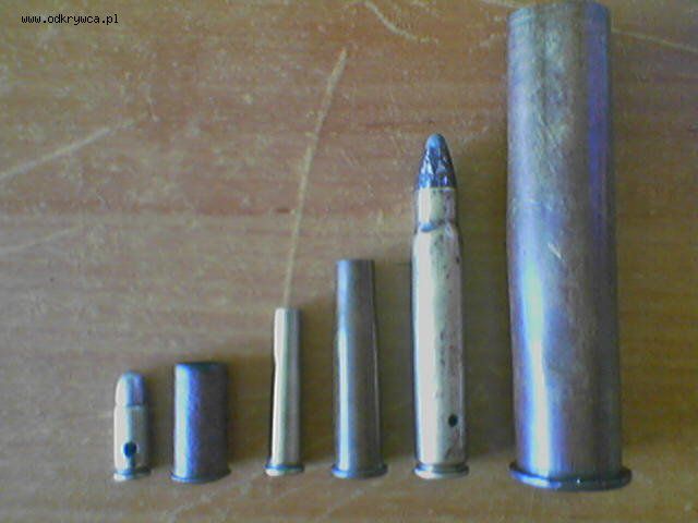

partyzzant Napisano 7 Kwiecień 2007 Autor Napisano 7 Kwiecień 2007 Mam proźbę o identyfikacje łusek i naboi. Od lewej:1. Wys naboju 23mm, bicia: godz12- W, godz6- *2. Wys 24mm, średnica ok 11mm, bicia nieczytelne3. Wys 35mm, bicia: godz12- RWS, godz6- 5,5x35R4. Wys 46mm, bicia: godz12- RWS, godz6- 8,15x46R5. Wys naboju 74mm, bicia godz12- DWM, reszta nieczytelna5. Wys 99mm bicia: godz12- 14, godz6- 44Czy te łuski i naboje były produkcji wojennej czy nie? Co do ostatniej łuski nie mam wątpliwości, ciekaw jestem tylko do czego ona była.
Pit_100 Napisano 7 Kwiecień 2007 Napisano 7 Kwiecień 2007 Ta największa łuska jest od radzieckiego działka pokładowego 12,7mm stosowanego m.in. w samolotach Jak-1, Jak-9T, IŁ-2. Druga co do wysokości łuska jest od niemieckiego mausera i oprócz tej sygnatury DWM powinno znajdować się tam bice 1938 SS. Pozdro
partyzzant Napisano 7 Kwiecień 2007 Autor Napisano 7 Kwiecień 2007 Ta druga co do wielkosci ma kaliber ok 9mm, i pocisk z ołowianym czubkiem. Myślę ze to nabój myśliwski ale nie wiem od czego...
Pit_100 Napisano 7 Kwiecień 2007 Napisano 7 Kwiecień 2007 Możesz w 100% potwierdzić, że to nie będzie kaliber 7,92mm? Wiele razy znajdowałem takie pociski od mausera, które po prostu były wciśnięte do środka łuski. (Oczywiście wszystko zostało w lesie:))
MK Napisano 7 Kwiecień 2007 Napisano 7 Kwiecień 2007 Pit_100, ta największa to SZWAK 20 mm ;)5,5x35R oraz 8,15x46R już są zidentyfikowane przez właśnie te bicia :]http://municion.org/22hornet/Vierling.htmhttp://www.odkrywca.pl/pokaz_watek.php?id=439392#439634http://municion.org/8_15x46R/8_15x46R.htmJaka wysokość samej łuski, a nie całego naboju? (2 od prawej).
Pit_100 Napisano 7 Kwiecień 2007 Napisano 7 Kwiecień 2007 Mam taką samą tylko z pogiętą szyjką, więc ciężko kaliber określić. Sorki:)
Nowotny Napisano 7 Kwiecień 2007 Napisano 7 Kwiecień 2007 Ten drugi z lewej to 9,3x62Mauser, a pierwszy to .25AUTO albo jak kto woli 6,35 Browning
partyzzant Napisano 7 Kwiecień 2007 Autor Napisano 7 Kwiecień 2007 Wielkie dzięki za identyfikację! :) A długość łuski drugiego od prawej to 62mm. Pozdrwiam i Wesołych Świąt.
